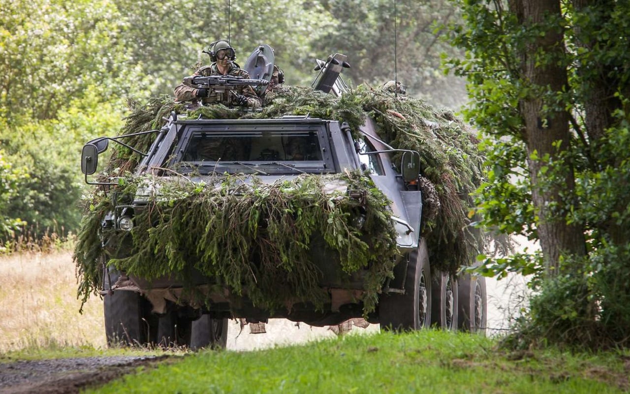

Бронетранспортер Fuchs 1. Рядом с люком командира пулемет MG калибром 7,62 мм. В боевой обстановке большие стекла машины закрывают бронещитками.

В корме немецкого БТРа двустворчатая дверь для посадки/высадки десанта. Над задними колесами гребные винты для движения плавом.
Несущий бронекорпус TPz Fuchs 1 сварен из стали и обладает защитой от пуль калибром 7,62 мм. Колесная формула – 6х6, причем колеса двух передних осей еще и управляемые. Два гребных винта обеспечивают машине скорость до 10 км/ч на плаву.
У TPz Fuchs 1 есть версии, способные плавать, и версии с усиленным бронированием, потерявшие этот навык.
