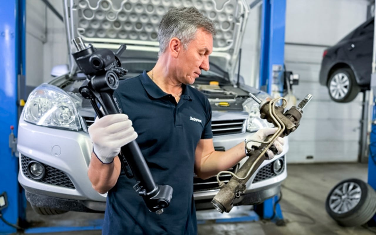

Опорные втулки – «слабое звено» любой рейки.
Восстановить «родной» механизм почти всегда лучше, чем купить новый дешевый неоригинал, качество которого непредсказуемо.
Восстановленный агрегат после качественного ремонта часто оказывается надежнее неоригинального.
