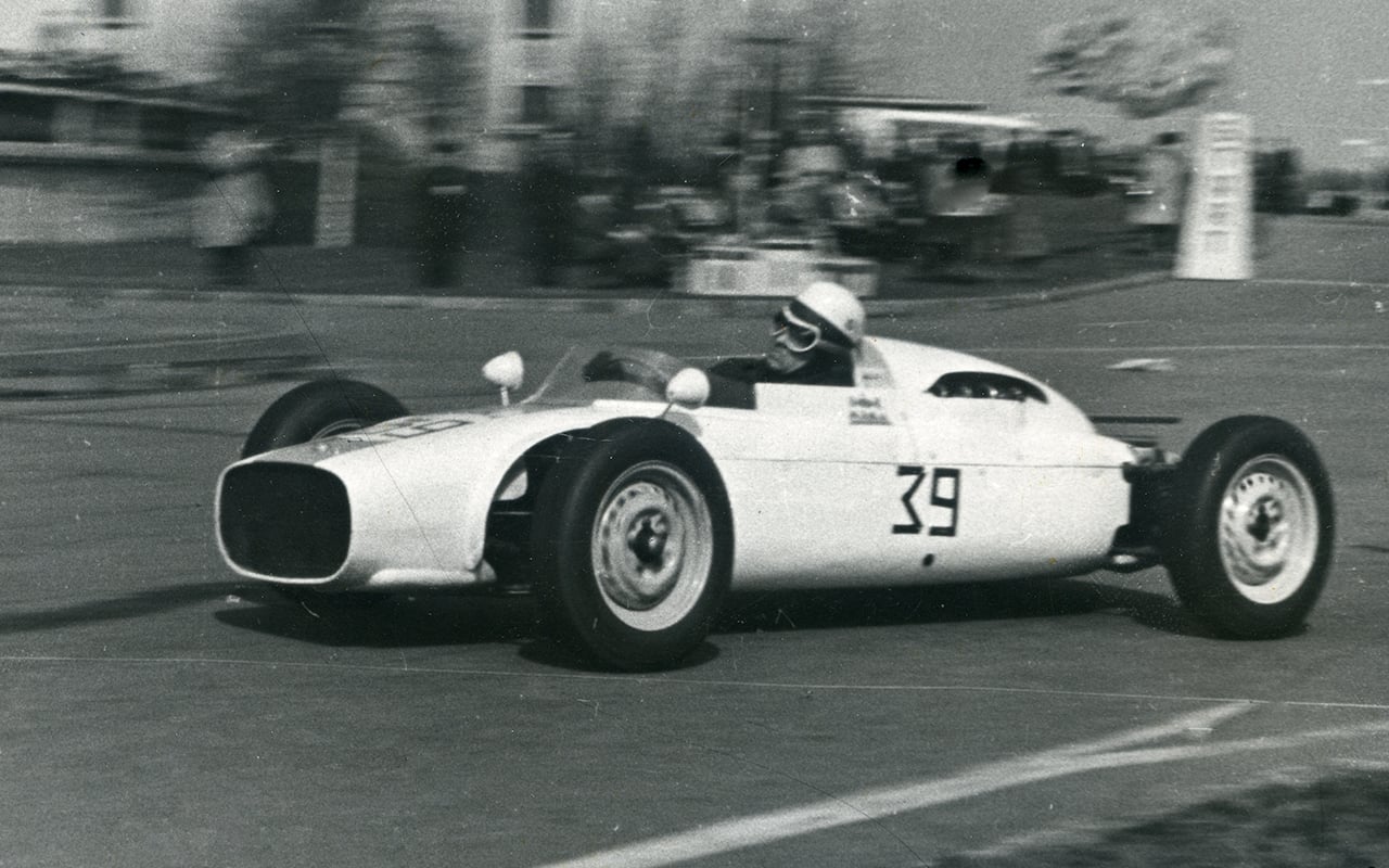

Четвертый –  переломный
Переломный для завода гоночный Москвич-Г4.
В 1963-м федерация автоспорта СССР ввела национальную формулу 1, которую максимально приблизили к международной. Это событие стало стимулом для создания на МЗМА совсем новой гоночной машины.
Москвич-Г4 стал для завода и для всего советского автоспорта революционным. Двигатель стоял за гонщиком, но главное — при создании этого автомобиля использовали минимум серийных узлов. А если и брали стандартные, то для формулы их заметно переделывали.
Автомобиль с колесной базой 2350 мм получил полностью независимые подвески и реечное рулевое управление. Коробку передач сделали с использованием серийных деталей, но в одном картере с главной передачей. Тормоза, правда, поначалу поставили барабанные – от перспективного Москвича-408, а мотор – форсированный от Москвича-407.
В 1963-м Юрий Чвиров стал на Москвиче-Г4 чемпионом СССР. В том же году построили еще две аналогичные гоночные машины. В 1965-м на автомобиль смонтировали двигатель Москвич-408, форсированный до 81 л.с. при 5800 об/мин. Эту версию стали называть Москвич-Г4А.
