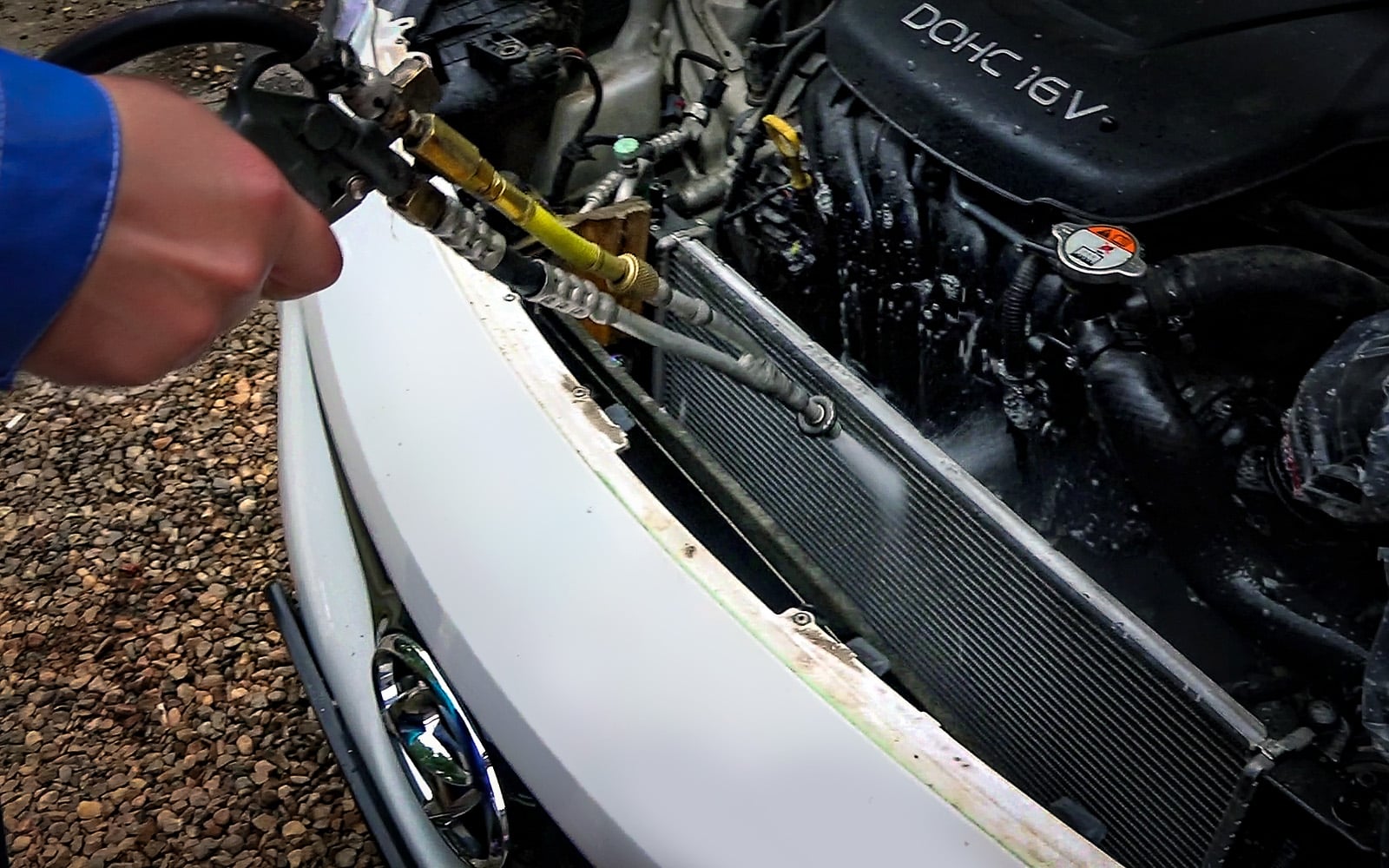

Иногда грязь, скопившуюся между радиатором охлаждения двигателя и конденсатором кондиционера, без разборки не одолеть.
В последнее время появились специальные насадки в виде тонкой сплющенной трубки – ее следует подсоединить к водяной магистрали автомойки. Насадку можно ввести между теплообменником кондиционера и радиатором двигателя.
Обойдется такая насадка примерно в 350-3000 рублей в зависимости от длины и полноты комплектации.
Если вы привыкли все делать самостоятельно, то такую насадку можно использовать вместе с аккумуляторной мойкой. О таких устройствах мы рассказывали.
