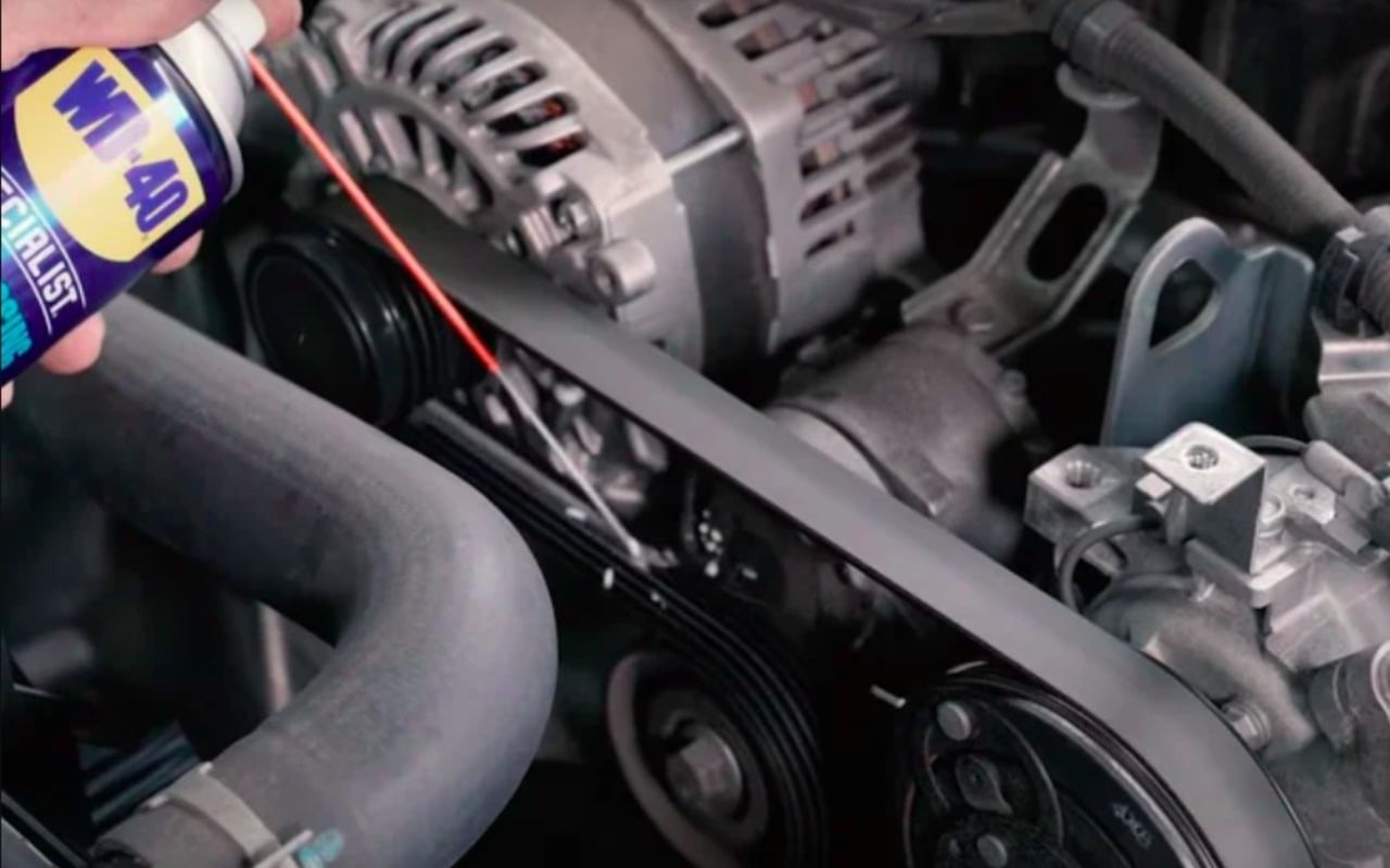

  • Ремень привода вспомогательных агрегатов и ремень ГРМ. Иногда предлагают брызнуть какую-нибудь жидкость на ремень, чтобы устранить свист. Ни в коем случае не используйте WD-40. Останетесь с поврежденными ремнями, а ремень привода ГРМ может порваться или проскочить по зубьям шестерен. Это приведет к дорогостоящему ремонту.
Препарат нельзя брызгать на ремень.
