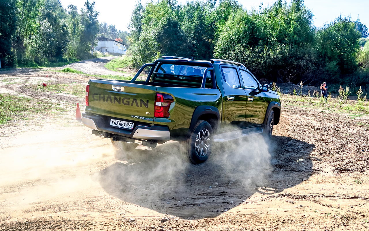

Рессорный задний мост при пустом кузове брыкается – бензиновая версия с пружинами идет помягче. Зато рессоры позволили увеличить грузоподъемность на центнер, до 975 кг. Появилась подготовка под фаркоп: можно таскать прицеп массой до 2500 кг.
Кузов приобрел черные дуги, но в остальном он прост: вкладыша, защиты верха бортов и лестницы нет. Маловато «хранилищ» в салоне – за спинками и под подушками задних сидений лишь небольшие полости.
