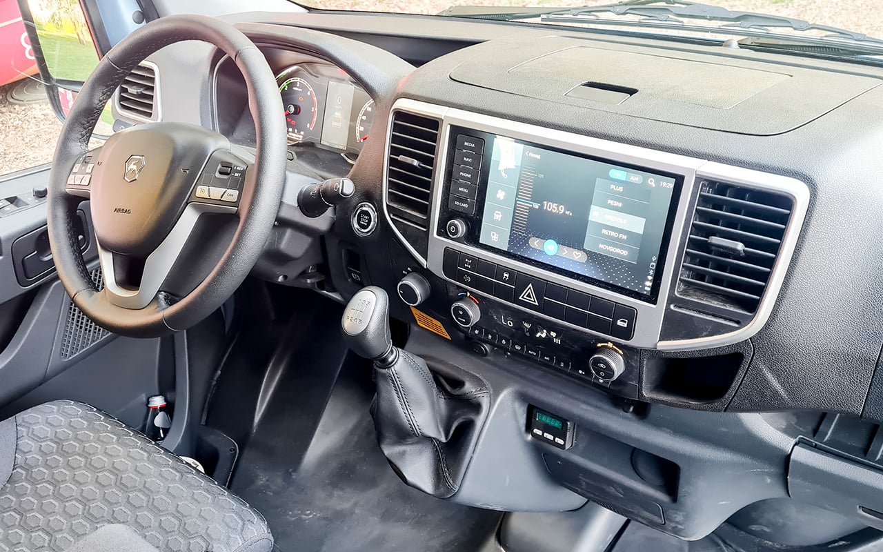

Почти все функции, что зашиты в меню медиа­системы, продублированы кнопками.
Полный привод управляется шайбой. Есть блокировка заднего дифференциала.
Передняя панель – сама практичность. Верхнее отделение двойное. Маленькая крышка служит одновременно держателем смартфона или планшета.
