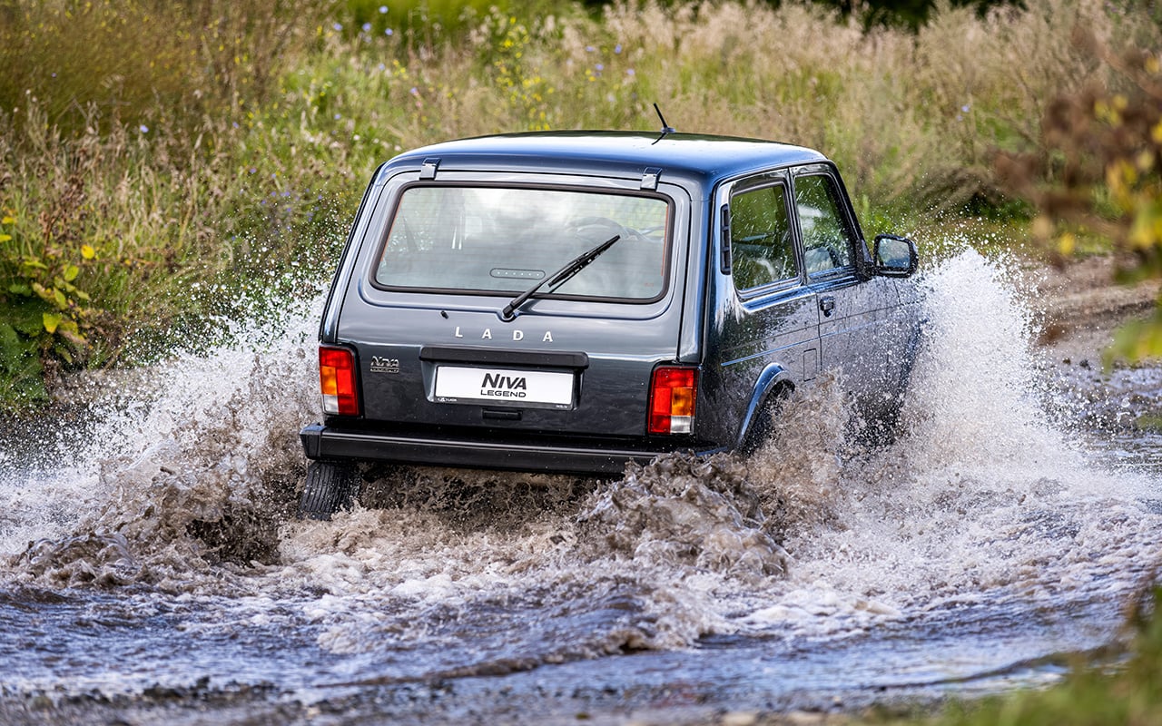

Но по-настоящему трехдверная Нива раскрывается на природе – там, где кончается асфальт. По полевой грунтовке я мчал во весь опор, периодически отрываясь от земли. Энергоемкость подвески – на запредельном уровне!
За полноприводную трансмиссию теперь отвечает один рычаг, которым легко разом заблокировать межосевой дифференциал и перейти на пониженную. Даже странно, что завод не мог внедрить такой механизм в течение многих лет. На Шниве это работало!
На третьей пониженной легко иду в подъем – на старой машине пришлось бы включить вторую и крутить мотор, а новая Нива уверенно лезет наверх. Нива всегда славилась своей «пролетаемостью» на бездорожье, и это умение никуда не делось – но теперь она может и уверенно ехать внатяг, что твой дизель.
