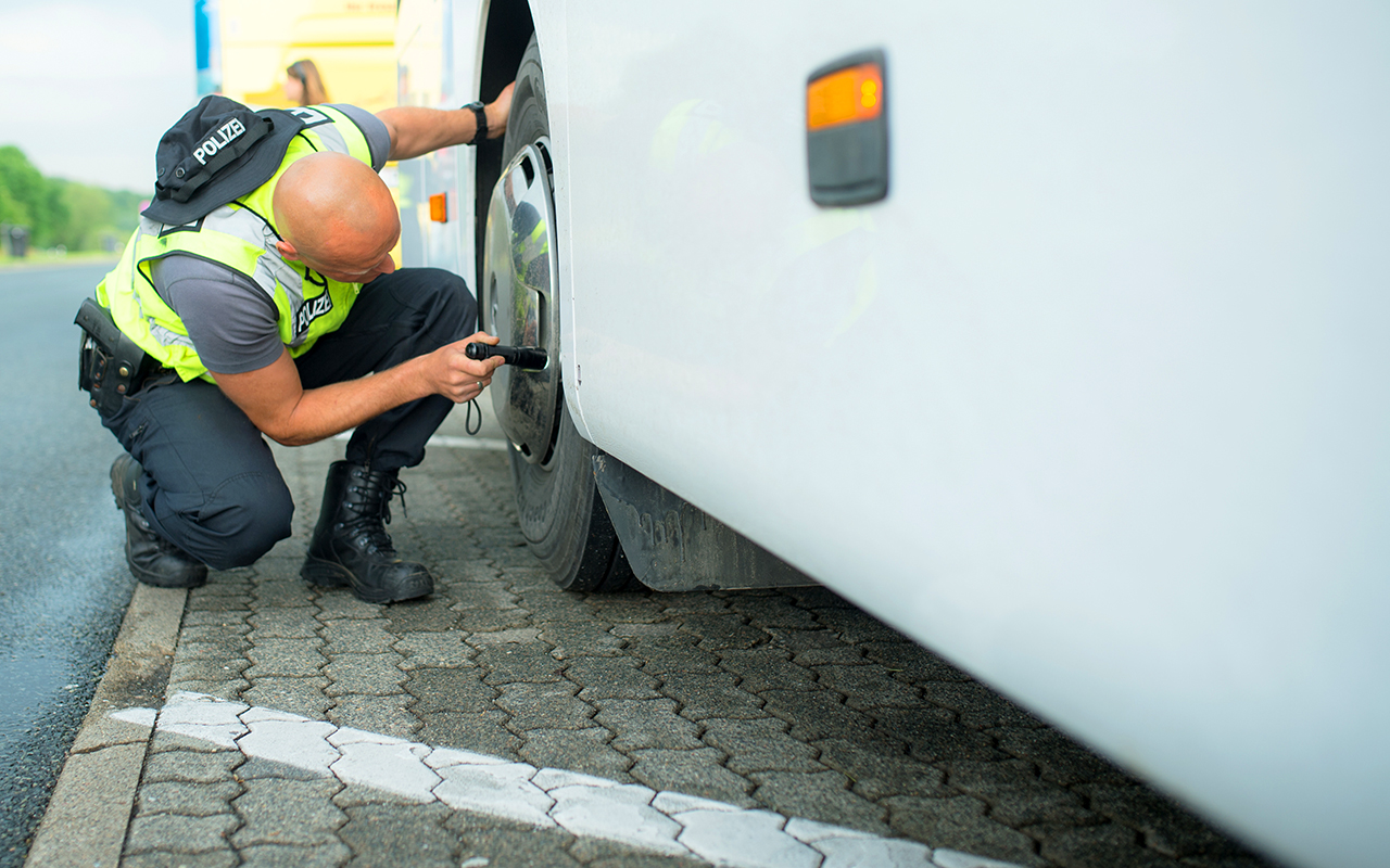

Из отчета Берлинской полиции от 28.03.2018 следует, что неисправный туристический автобус остановили около 13:00 при выезде из столицы Германии на таможенном пункте «Драйлинлен». В автобусе находилось около 40 детей и подростков, которые направлялись на родину в Россию. При осмотре транспортного средства полицейский обратил внимание на сильно ржавые передние тормозные диски. После того как водитель снизил скорость до 30 км/ч, автобус резко потянуло вправо. Для дальнейшего осмотра транспортное средство направили в ремонтную мастерскую, и результат оказался пугающим: в автобусе не работали передний левый и задний правый тормоза, топливный бак болтался и готов был отвалиться в любой момент, а выхлопная система оказалась так сильно повреждена, что риск возгорания был довольно высок.
