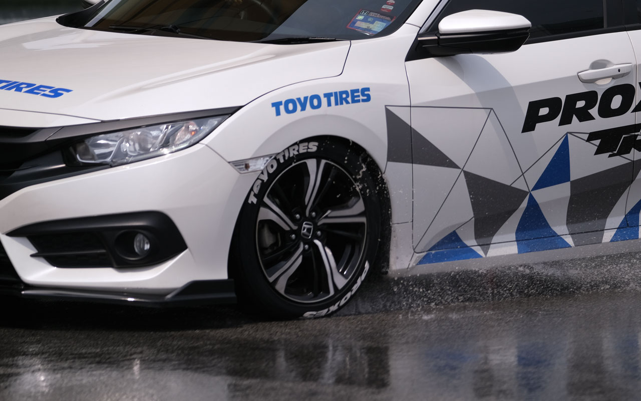

Более того, на мокром асфальте шины Proxes TR1 проявили улучшенные сцепные свойства: их тормозной путь оказался на 16% короче, чем у шин Proxes T1R предыдущего поколения. Лучше стала и маневренность на мокром покрытии. Например, «змейка» была пройдена на очень высокой скорости. При этом сопротивление качению снизилось на 10%, благодаря чему автомобиль кажется более легким и послушным.

Управляемость шин Proxes TR1 улучшилась благодаря нескольким типам корда. Здесь используется не только стальной корд, практически не подверженный растяжению, но и особый слой брекера с нитями корда спирального плетения, находящийся ближе к протектору, и позволяющий ему «работать» одинаково эффективно при разнонаправленных нагрузках. В бортах же шины есть наполнитель высокой жесткости, который не позволяет шинам «гулять» во время маневров, что прекрасно видно на снимках с испытательного трека.
