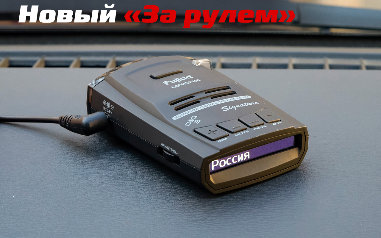

Fujida Magna показал себя слабо — он единственный в тесте, не «увидевший» лидар. Есть, конечно, интересные функции: «куранты», отбивающие каждый час, напоминание обновить базу камер, «антисон» с периодическим звуковым оповещением... Но названы режимы странно: Россия, Москва, Казахстан, Узбекистан и Кыргызстан.
