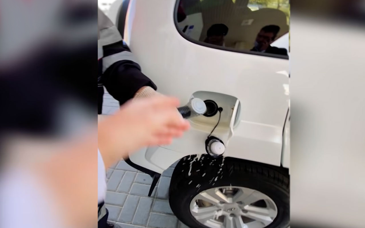

Настя Туман купила своему отцу Ниву, но та уже через тысячу километров начала вести себя подозрительно — на приборной панели загорелся «чек», а заливаемый в бак бензин начал выплескиваться обратно.
С «чеком» дилер разобрался, выявив низкий заряд аккумулятора, а вот с плюющимся бензином дела обстояли сложнее.
Опросив владельцев Lada Niva Travel и Chevrolet Niva , мы выяснили, что с подобными проблемами никто из них не встречался, а один фанат модели заявил, что:
«Не встречал такого на своих девяти (!) Шевиках».
Есть предположение, что проблема заключается в пузырении бензина на конкретной заправке. Это происходит, если бензин смешивается с воздухом во время заправки. Чтобы снизить пузырение топлива, люди рекомендуют наклонять заправочный пистолет (или повернуть его), как это сделал работник АЗС в видеоролике, и не вставлять его до упора, прижимая скобу подачи топлива до конца.
Но при заправке подменной Нивы в видео бензин не выплескивался из горловины бензобака. Следовательно, проблема в самой горловине?
Конфигурация горловины имеет в данном случае значение, хоть и не решающее, считает эксперт «За рулем» Иннокентий Кишкурно:
«Если есть значительный изгиб горловины, то склонный к пузырению бензин будет пузыриться охотнее. С другой стороны, совсем прямые горловины на современные автомобили не устанавливают».
