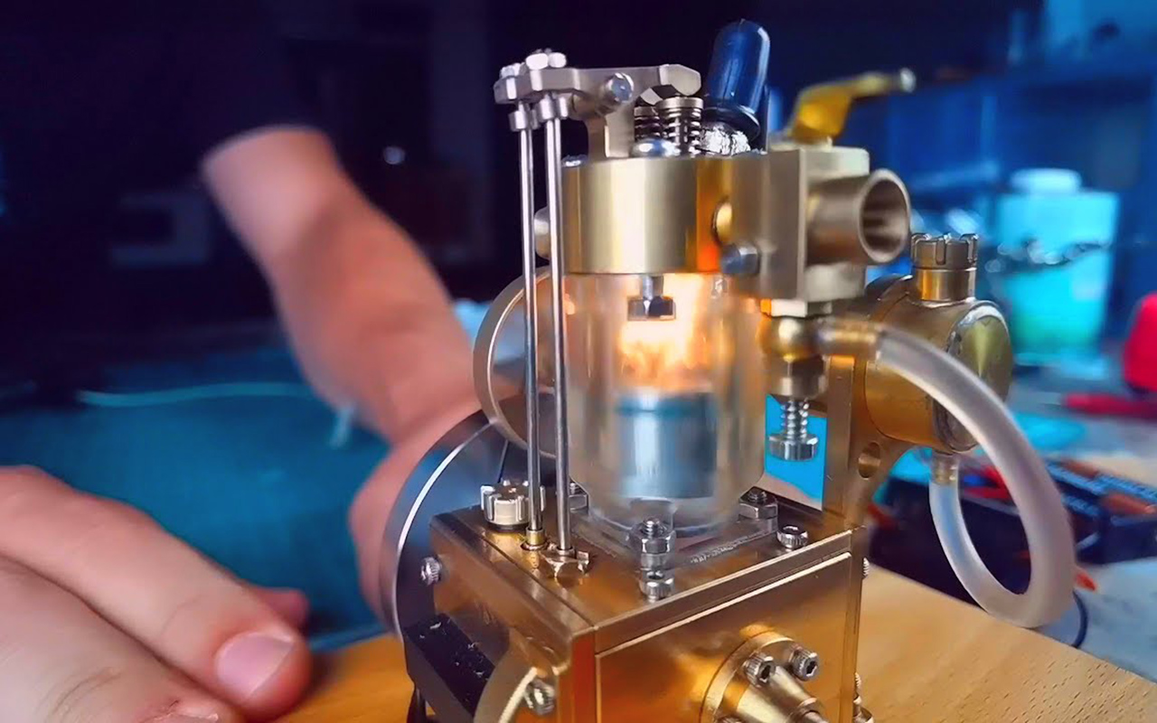

Заглянуть внутрь камеры сгорания четырехтактного двигателя мы можем благодаря видео ютубера Integzaa. Видно, как поршень движется внутри, а топливо воспламеняется.
В ролике использован небольшой настольный четырехтактный одноцилиндровый двигатель M16 от Stirlingkit объемом 1,6 куб. см, рассчитанный на работу на бензине с октановым числом 95. Он сделан из латуни и алюминия и имеет систему зажигания с батарейным питанием, срабатывающую от магнита.
Чтобы заглянуть внутрь, блогер изготовил на полимерном 3D-принтере прозрачную версию цилиндра. Первый образец получился дымчатым, но подтвердил идею, что пластиковая часть может выдержать такую нагрузку. После шлифовки и полировки цилиндр стал полостью прозрачным.
С помощью камеры для замедленной съемки можно легко визуализировать сгорание рабочей смеси внутри двигателя. Прозрачный цилиндр также выявляет некоторые неровности в работе: так, на бензине или метаноле он работает правильно только при каждом втором рабочем такте. Проблема усугублялась при работе на смеси с нитрометанолом: только при каждом третьем рабочем такте он срабатывал должным образом.
Как и большинство подобных видео, оно довольно научно-облегченное. Никакой корректировки соотношения топливо-воздух для различных видов топлива, используемых при испытаниях, не производилось. Много и других непонятных моментов, но общее представление о процессе сгорания рабочей смеси этот эксперимент дает.
