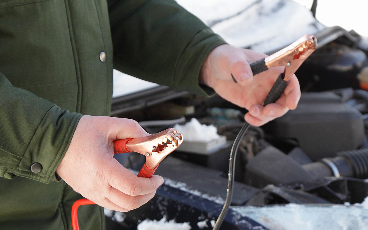

Правильная последовательность действий такая:
  • Соединить «плюс» пускового провода с «плюсом» батареи-донора, а затем — с «плюсом» разряженной батареи.
  • Соединить «минус» провода с «минусом» батареи-донора.
  • Соединить «минус» провода (с другого конца) с блоком цилиндров двигателя, который нужно завести. Лучше всего подцепиться к рыму для поднятия силового агрегата. Но если доступа к «металлу» нет, соедините «минусы» провода и проблемной АКБ.
  • Убедитесь в том, что провода не касаются лопаток вентилятора и прочих подвижных частей.
  • Попытайтесь запустить мотор. Получилось? Отсоедините сначала «минус» провода от проблемной АКБ, а затем — от батареи-донора. В той же последовательности снимите «плюсы».
  • Дайте ожившему автомобилю поработать, не глушите через короткий промежуток времени. Разберитесь, что с АКБ.
  • Если машина сразу не завелась, выждите 15–30 минут, чтобы зарядить проблемную АКБ.
