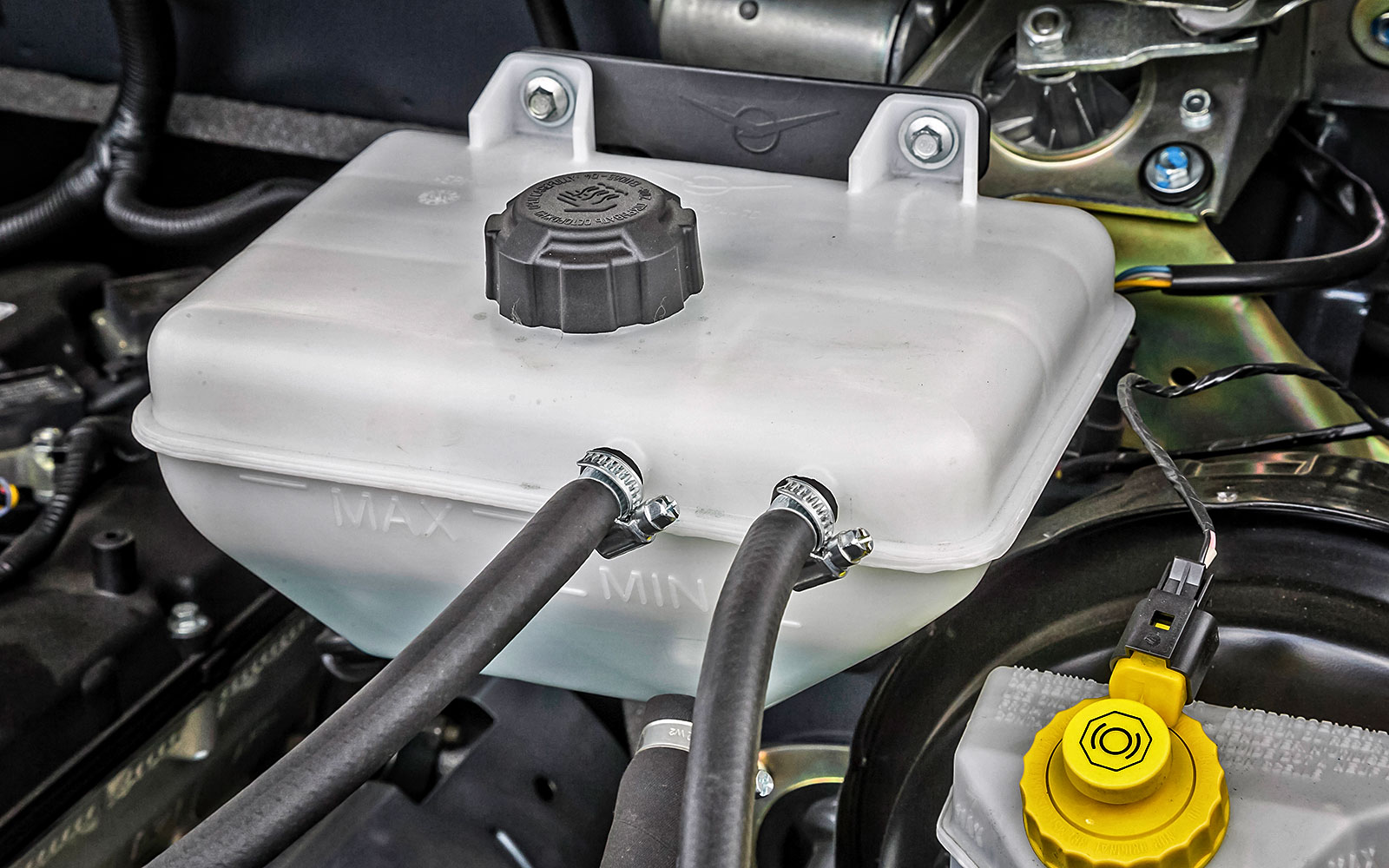

Такая пробка расширительного бачка может взорвать двигатель — не покупайте!
Казалось бы, копеечная деталька, но проблем может доставить целый вагон...
Эксперты «За рулем» Алексей Ревин и Михаил Колодочкин провели испытания крышек расширительных бачков по специальной методике.
В расчет брали крышки для бачков, устанавливаемых на все автомобили ВАЗ, кроме Весты, XRAY, Ларгуса и «классики», образцы приобретали по всей России в онлайн-режиме.
Пробка должна выполнять три функции: не давать жидкости расплескиваться, держать повышенное давление в системе, чтобы жидкость при расширении не закипела, пропускать воздух в бачок, чтобы не образовывалось разрежение.
И оказалось, что из 10 крышек со всеми задачами справляются две, и то не идеально! Одна из крышек, полностью провалившая испытания – это изделие АРОКИ 332080 из Димитровграда. Оговоримся, что имеем в виду конкретный образец и призываем не судить обо всей одноименной продукции.
Но данная крышка совсем не держит давление, а значит двигатель может вскипеть даже при небольшой нагрузке…
Читаем, какие еще крышки провалили испытания, а какие можно использовать.
