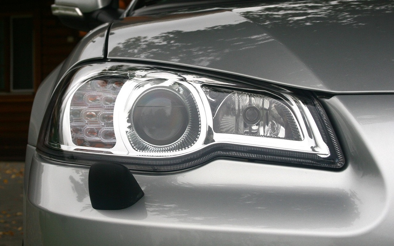

Сергей Зиновьев, эксперт «За рулем»:
– Чистокровный «американец» – перелицованный Chrysler Sebring с минимальными изменениями. Для производства в Нижнем приобрели лицензию и сборочную линию. Выпускали в 2008–2010 годах.
Машин с пробегом менее 150 тысяч км немного, но они есть – по ценам от 400 тысяч рублей.
Крайслеровский атмосферник EDZ 2.4 (143 л. с.) чрезвычайно прост по конструкции. Чугунный блок, распределенный впрыск. Основные недуги – течи антифриза через термостат и перегревы, приводящие к пробою прокладки ГБЦ. Иногда прогорают выпускные клапаны, отказывают некоторые датчики. Ресурс, тем не менее, уходит за 500 тысяч км.
Особенность механической пятиступки NV-T350 – не терпит чуждого трансмиссионного масла. Рекомендована жидкость Mopar ATF+4. Слабоват тросовый привод сцепления.
Четырехступенчатый автомат А604 ходит свыше 400 тысяч км. На полпути неизбежен ремонт соленоидов и замена фрикционных дисков. Поломки обычно связаны с небрежной эксплуатацией – из-за перегрева или непригодной жидкости.
Машина архаична внутри. Зато чрезвычайно надежна и живуча. Металл кузова хорош – коррозия до 7–8 лет охватывает разве что пороги. Портят жизнь расположение аккумулятора и малый клиренс вкупе с длинными свесами – бамперы отрываются на раз.
