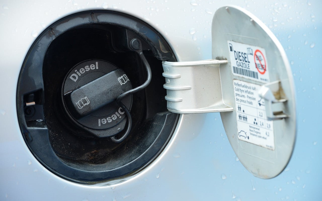

Срок годности дизельного топлива – штука куда более коварная, чем кажется на первый взгляд. Производители в документах пишут про 5 лет, но это почти идеальный сценарий, доступный разве что госрезервуарам да крупным нефтебазам, где за топливом следят как за музейным экспонатом. В реальной жизни горючка портится в разы быстрее, и виноваты в этом не столько календарные месяцы, сколько условия, в которых она содержится.
