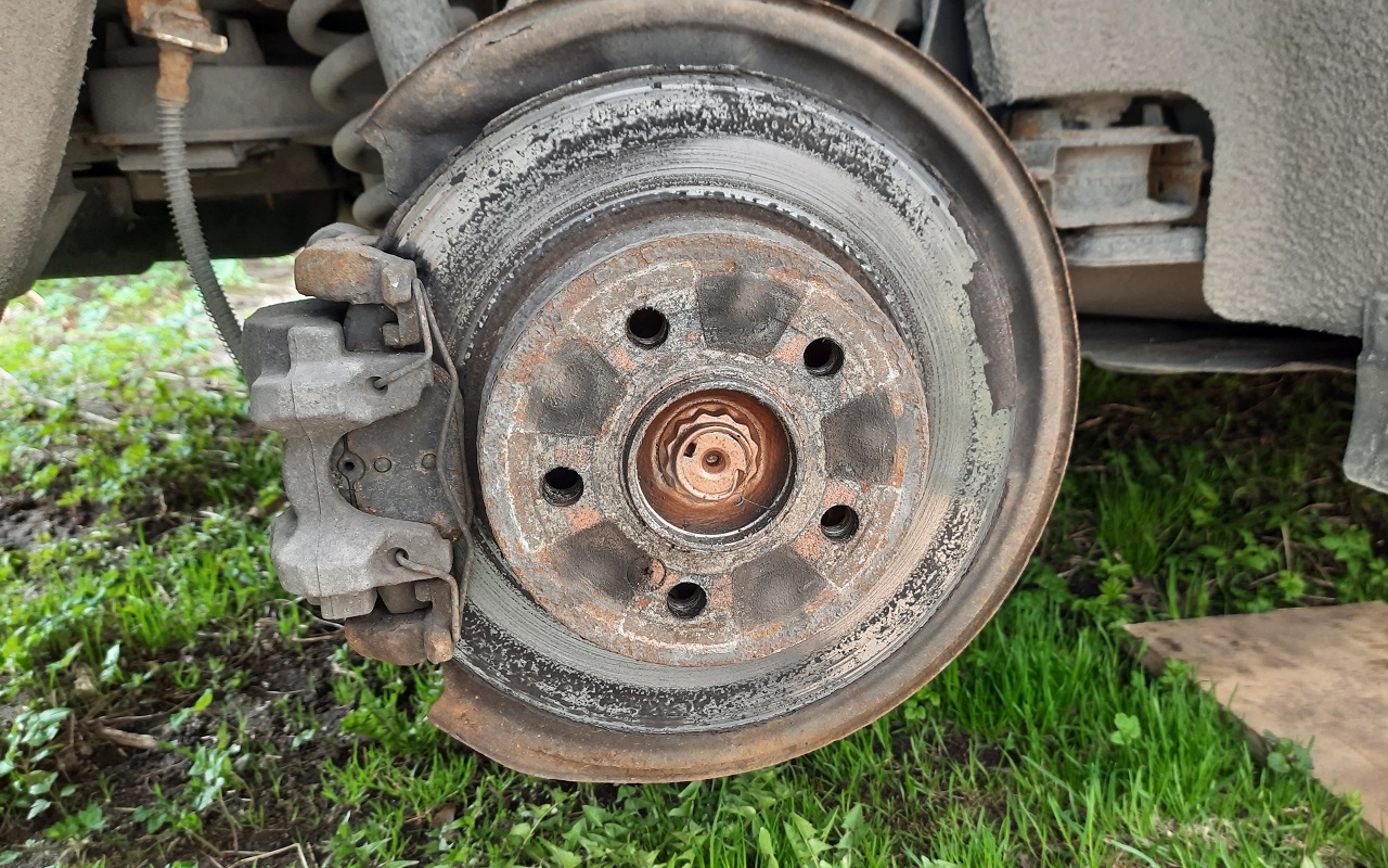

Яркий тому пример – тормоза. Если тормозные диски в таком состоянии, как на фото выше, то торможение вряд ли будет безопасным – и по мокрому, и зимой на шипах.

– На скользких мокрых дорогах осенью равномерность торможения важнее всего. Тормозные силы на колесах одной оси должны быть максимально близки, иначе машину начнет заносить. Чтобы не допустить заноса, проверим тормозные механизмы всех колес.
Вывесьте каждое колесо и проверьте, свободно ли вращается диск или барабан – не подклинивает ли суппорт. Затем снимите колесо и оцените остаточную толщину колодок. Если накладок осталось мало, замените их сразу: зимой делать это самому неудобно, а в сервисе будет дороже. Осмотрите пыльники поршней и направляющих пальцев – на них не должно быть разрывов. Заодно проверьте шланги на наличие трещин.
