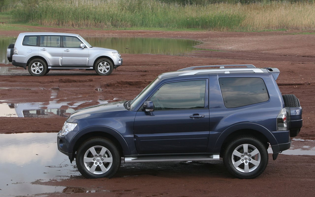

Меж тем, за эти деньги можно найти другой легендарный внедорожник с трехдверным кузовом. Правда, он будет в почтенном возрасте – но со своими плюсами.
Один из вариантов, который рассматривает эксперт, – это Mitsubishi Pajero IV генерации. За миллион с небольшим можно подыскать довольно редкую трехдверную модификацию 2007-2008 года выпуска. Эксперт рекомендует обращать внимание на нижние кромки дверей – коррозия там появляется раньше всего. На вторичке сейчас есть машины с разными моторами – как бензиновыми, так и дизельными.
