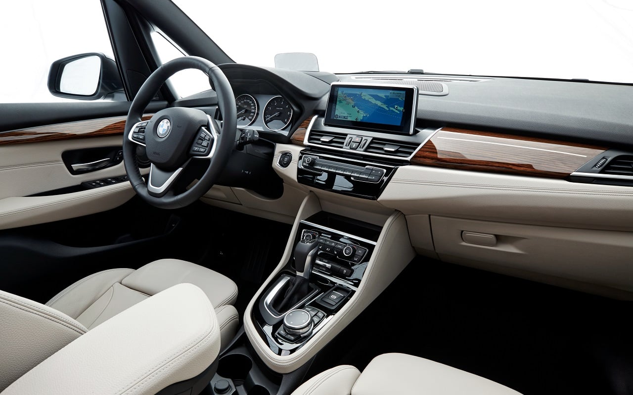

На рынке есть как автомобили с механикой, так и с автоматом Aisin. Восьмиступенчатая коробка TG-81SC давно известна и хорошо себя зарекомендовала. Конечно, при соблюдении регламента замены жидкости.
