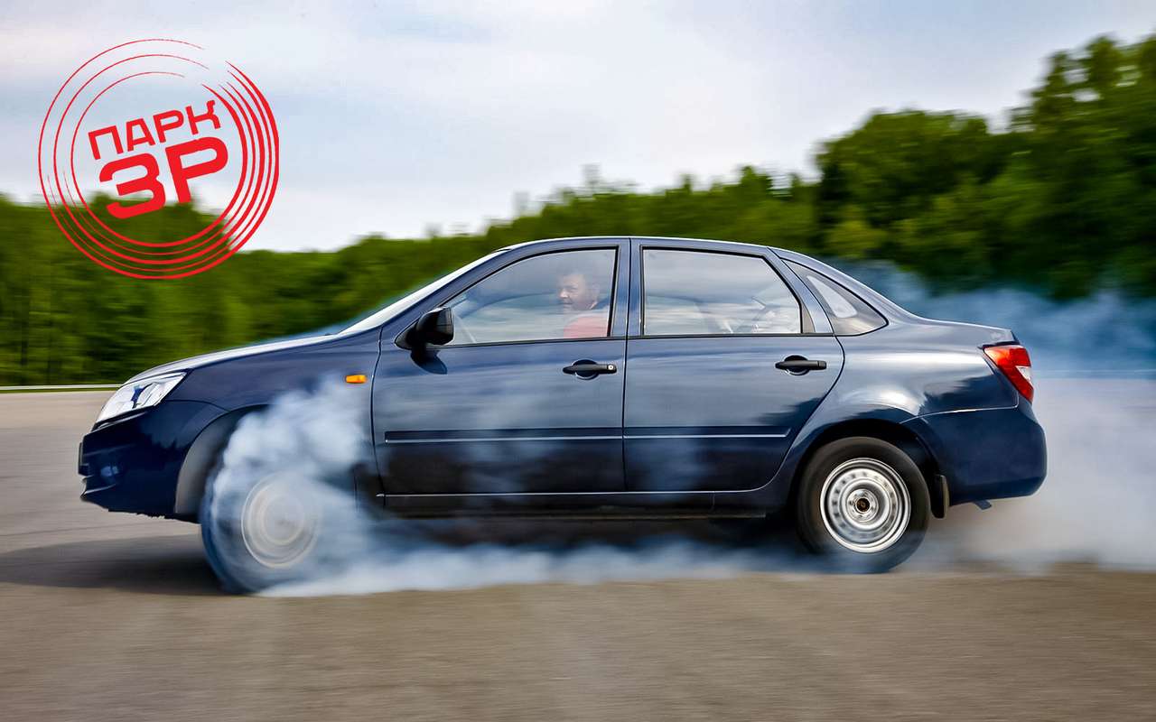

Парк ЗР > Lada Granta
Лада Гранта 1.6 (87 л.с.) 5МТ
Автомобиль выбыл из Парка ЗР.
Комплектация | Норма |
Изготовитель | АВТОВАЗ |
Год выпуска | 2012 |
В эксплуатации «За рулем» | с августа 2012 года |
Пробег | 97 020 км |
Расходы на содержание | 310 340 руб. |
Из них на бензин (АИ-92 и АИ-95, средний расход 8,42 л/100 км) | 226 491 руб. |
Стоимость 1 км пробега* | 3,78 руб. |
