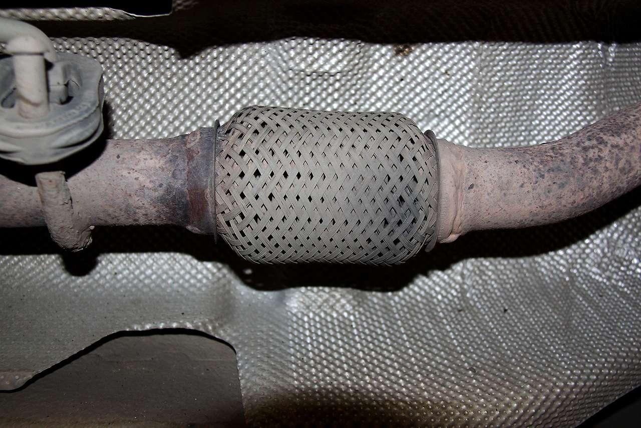

Что Вам сказали дилеры по поводу сгоревшей гофры? (Сергей)
Кирилл Милешкин, редактор журнала «За рулем» (отдел автомобильной информации):
– Гарантийным случаем это не признали. Пока звук не перерос в «неприличный», вмешиваться не будем. Интересно, сколько она протянет в таком «полуживом» состоянии. Потом, скорее всего, обратимся не к дилеру, а в специализированный сервис по глушителям.

Добрый день. Как вы оцениваете работу штатной выхлопной системы Весты? На форуме Веста клуба очень много недовольных отзывов: громкая работа выхлопа, в частности, резонансные звуки, звуки дизеления, бубнения, вибрации на кузов. У самого на Веста (июнь 2017 г.) тоже громко работает выхлоп, ничуть не тише, например, чем на Калине. (Евгений)
– Соглашусь, что выхлоп не самый тихий даже в исправном состоянии. Вибраций и «дизеления» не замечал, но по сравнению с конкурентами на слух Веста работает громче. У нас есть более серьёзная проблема. Несколько тысяч километров назад на нашей машине начала прогорать гофра. Звук прогоревшего выпуска — явный и достаточно громкий. Через 1000 км нам предстоит ТО-45 000, посмотрим, что скажет дилер. Сама по себе неисправность для такого пробега неожиданная.
