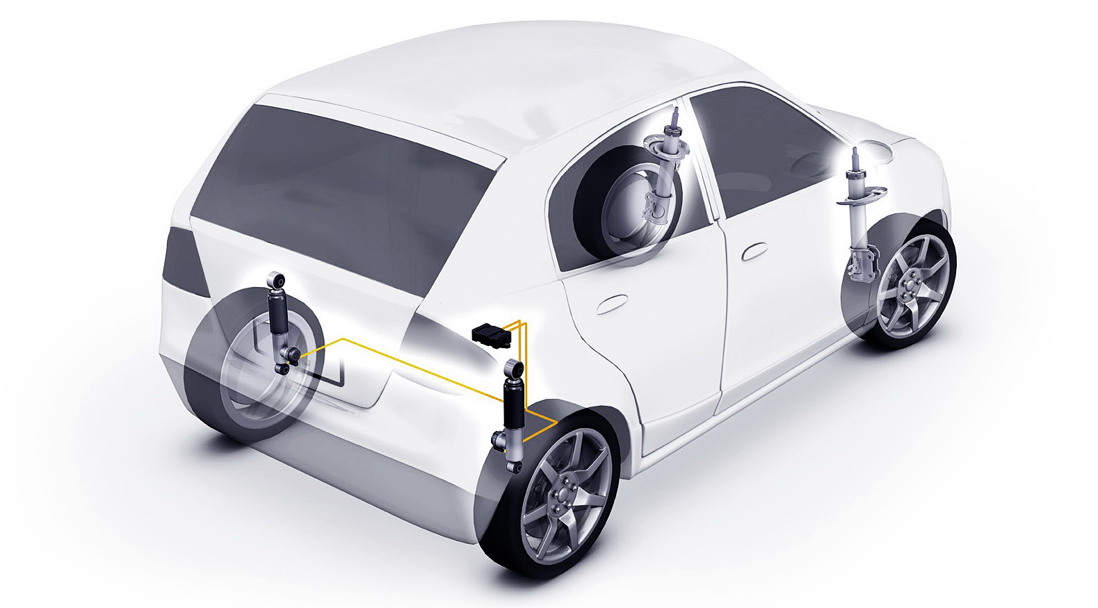

Принцип действия систем всех производителей, в основном, одинаков: блок управления электронной регулировки жесткости амортизаторов анализирует полученные сигналы и отдает команды на исполнительные механизмы, установленные на стойках амортизаторов, которые с помощью магнитных клапанов обеспечивают оптимальную работу подвески, в том числе устраняют клевок передней части автомобиля при торможении и до минимума снижают влияние выбоин и неровностей дорожного покрытия.

CDC для Honda Civic Tourer основана на адаптированных для моделей малого класса амортизаторах CDC 1XL (CDC One Axle). Их будут устанавливать на серийные модели Civic Tourer в комплектациях Lifestyle и Executive.
При небольшой собственной массе подобные автомобили имеют относительно высокие показатели максимально допустимой массы перевозимого груза. Поэтому нагрузки на ось иногда меняются очень резко: если в машине только водитель, то нагрузка на переднюю ось значительно больше. При полной загрузке масса перераспределяется в сторону задней оси. Обычные пассивные амортизаторы задней оси имеют  линейную характеристику и рассчитаны  на полную загрузку, при работе с частичной нагрузкой может возникнуть дискомфорт из-за слишком жесткого режима работы амортизаторов.
Как и на премиальных марках, система амортизаторов с электронной регулировкой жесткости CDC 1XL от ZF минимизирует воздействие колебаний большой амплитуды при нагрузке на заднюю ось, а блок управления анализирует данные о состоянии дорожного полотна, загрузке, скорости и управляемости автомобиля, получаемые от  датчиков, и в доли секунды задает оптимальные характеристики демпфирования. Электроника  увеличивает или уменьшает сечение клапанов, обеспечивая тем самым более жесткое или более мягкое демпфирование. Взаимодействие датчиков, управляющих программ и технических устройств превращает CDC 1XL в целостную систему, которая реагирует на критические дорожные ситуации и регулирует жесткость демпфирования.
