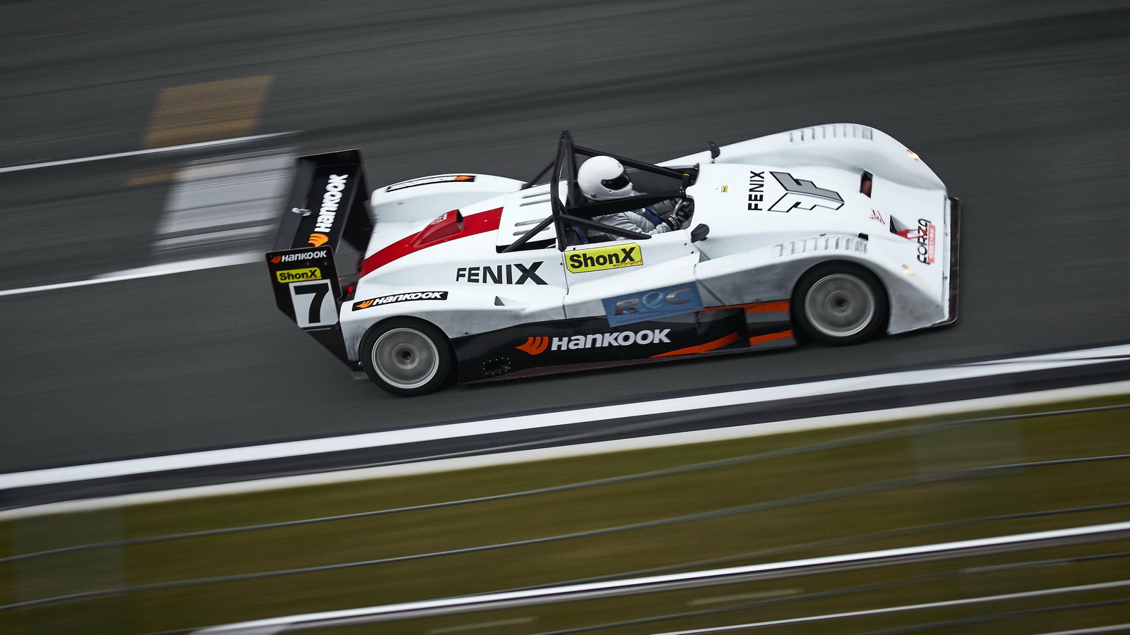

Наш Fenix конструкции Игоря Ермилина –  опытный образец спортпрототипа. Построен в единственном экземпляре в 2006 году. Раритет? Нисколько! Высокотехнологичная внешность похожих зарубежных машин не должна сбивать с толку. Как ни странно, спортпрототипы нередко становятся долгожителями.  Например, британская фирма Radical успешно продает модель родом из 2002 года. Ее основа – пространственная рама из стальных труб, накрытая стеклопластиковым кузовом. Далеко не самое передовое техническое решение. Зато приборная панель и корпуса зеркал из углепластика. Цена начинается с 67 тысяч фунтов.

Чем примечателен отечественный болид? Да тем, что не отстал на вечность от зарубежных аналогов. Шасси разработано по международным требованиям к младшему классу прототипов, так называемому CN. Его рама смешанной конструкции: к каркасу из стальных труб приклепываются и приклеиваются алюминиевые сэндвич-панели. Толщина бутерброда металл-пенопласт-металл – порядка 50 миллиметров. Наполнитель из пенопласта в данном случае обеспечивает устойчивость алюминиевого листа. В итоге получается жесткая и прочная капсула, почти монокок. Немаловажно и то, что при такой технологии изготовления не требуется стапель и дорогостоящая оснастка. В годы создания прототипа это было одним из требований несколько противоречивого технического задания. Fenix должен был стать бескомпромиссно-гоночным и одновременно надежным и недорогим в производстве и эксплуатации. Расчетная цена автомобиля на тот момент составляла 30 тысяч евро при условии изготовления партии из двадцати штук.
Со снятыми панелями кузова спортпрототип напоминает гоночную формулу. Двигатель Alfa Romeo 2.0 Twin spark мощностью 156 л.с. Для охлаждения использованы два радиатора ВАЗ-1111.
Передняя и задняя подвески сделаны по традиционной схеме: верхние и нижние треугольные рычаги через сферические шарниры связывают раму с колесными узлами. Кроме того, толкающие тяги пуш-род через качалки соединяют их с вертикально установленными амортизаторами. Схождение и развал регулируются и на передней, и на задней оси. Рулевое управление реечное с механизмом ВАЗ-2108. Тормозные диски Brembo работают в паре с суппортами все от той же «восьмерки». Элегантный кузов спортпрототипа состоит из шести стеклопластиковых деталей и весит 60 килограммов.
Мотор и коробку передач Ермилину пришлось брать из тех, что в тот момент были доступны. А именно: двухлитровый двигатель Alfa Romeo мощностью 156 л.с. в паре с пятиступенчатой кулачковой коробкой передач Hewland LD 201. По сути, на шасси, соответствующее  международным требованиям, установили силовой агрегат, пригодный только для российского использования.

Морально устаревшему двигателю с чугунным блоком цилиндров давно уже  нечего делать на международных трассах. Ligier, например, использует в модели Js-53 мотор Honda мощностью 255 л.с. при тех же двух литрах рабочего объема. Зато Alfa Romeo из породы неубиваемых. Он доказал это многолетним трудом в формуле «Русь». Кроме того, есть доступ к конкретным данным мотора, что установлен в отечественном спортпрототипе, – конструктор ведет учет моточасов и пройденных километров. Fenix хоть и не пошел в серию в силу объективных причин, а на тестах намотал 3134 километра. По двигателю ни одной претензии и никаких профилактических вскрытий. К слову, 4-часовой марафон нынешней осенью прототип преодолел  без единой поломки, а это еще 450 километров. За годы доводочных работ все детские болезни давно устранены, а дизайн нашего спортпрототипа оказался настолько удачным, что он до сих пор смотрится современно.
