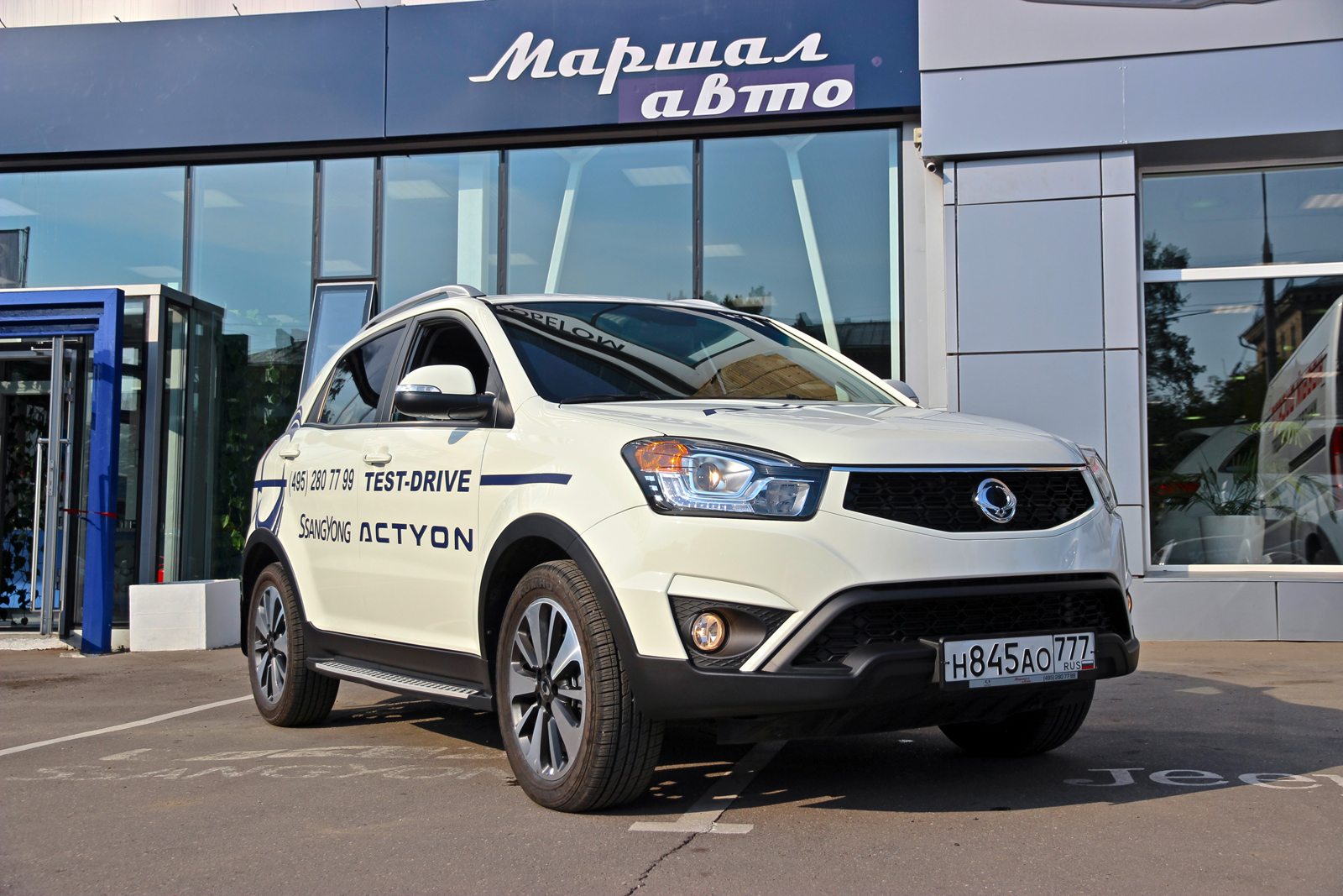

Проверяем на ремонтопригодность SsangYong Actyon
Сегодня сложно найти кроссовер с богатым набором модификаций. Один из немногих – SsangYong Actyon: покупатель волен выбирать не только мотор и коробку, но и тип привода. Проверим, не обернется ли такой ассортимент усложнением обслуживания.
Ремонтопригодность мы оцениваем в баллах, которые соответствуют суммарным нормочасам (по официальной сетке), затраченным на проведение определенных операций.
SsangYong Actyon
  • ДЕБЮТ: апрель 2010 года, Пусан
  • КУЗОВ: 5-дверный универсал (SUV)
  • ДВИГАТЕЛИ: бензиновый, 2,0 л (149 л.с.); дизельный, 2,0 л (149 л.с.)
  • КОРОБКИ ПЕРЕДАЧ: М6, А6
  • ПРИВОД: передний, полный
  • КОМПЛЕКТАЦИИ: Welcome, Original, Comfort, Elegance, Elegance+, Elegance L, Premium, Red Line
  • ЦЕНА: 999 000–1 509 990 руб.
