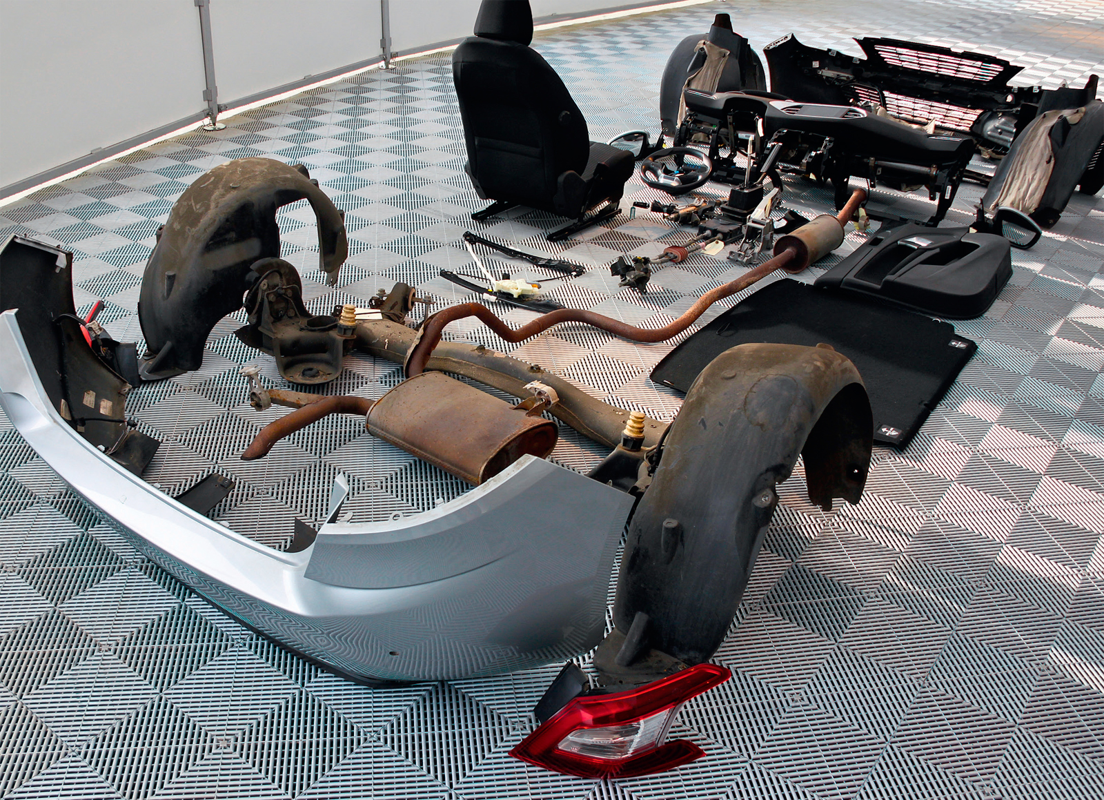

Не оставляют в покое машины и после запуска серийного производства, регулярно выдергивая товарные образцы для проверок. Тестовая программа включает в себя 60 000 км пробега в жестких дорожных и климатических условиях, после чего автомобили разбирают и исследуют каждый узел. Параллельно по этой же методике гоняют и немецкие Гольфы. По словам французов, Peugeot 308 уступает главному сопернику лишь в том, что у него быстрее корродирует система выпуска. Сама по себе поверхностная коррозия магистралей не дефект, а нормальный физико-химический процесс. А вот появление сквозных отверстий в «бочонках» и трубах – это уже неисправность. Поэтому ввели дополнительный тест: выпуск бомбардируют щебнем и солью, чтобы приблизить лабораторные испытания к реальным условиям. Но сквозных повреждений так и не добились, а потому конструкцию решили не дорабатывать.
