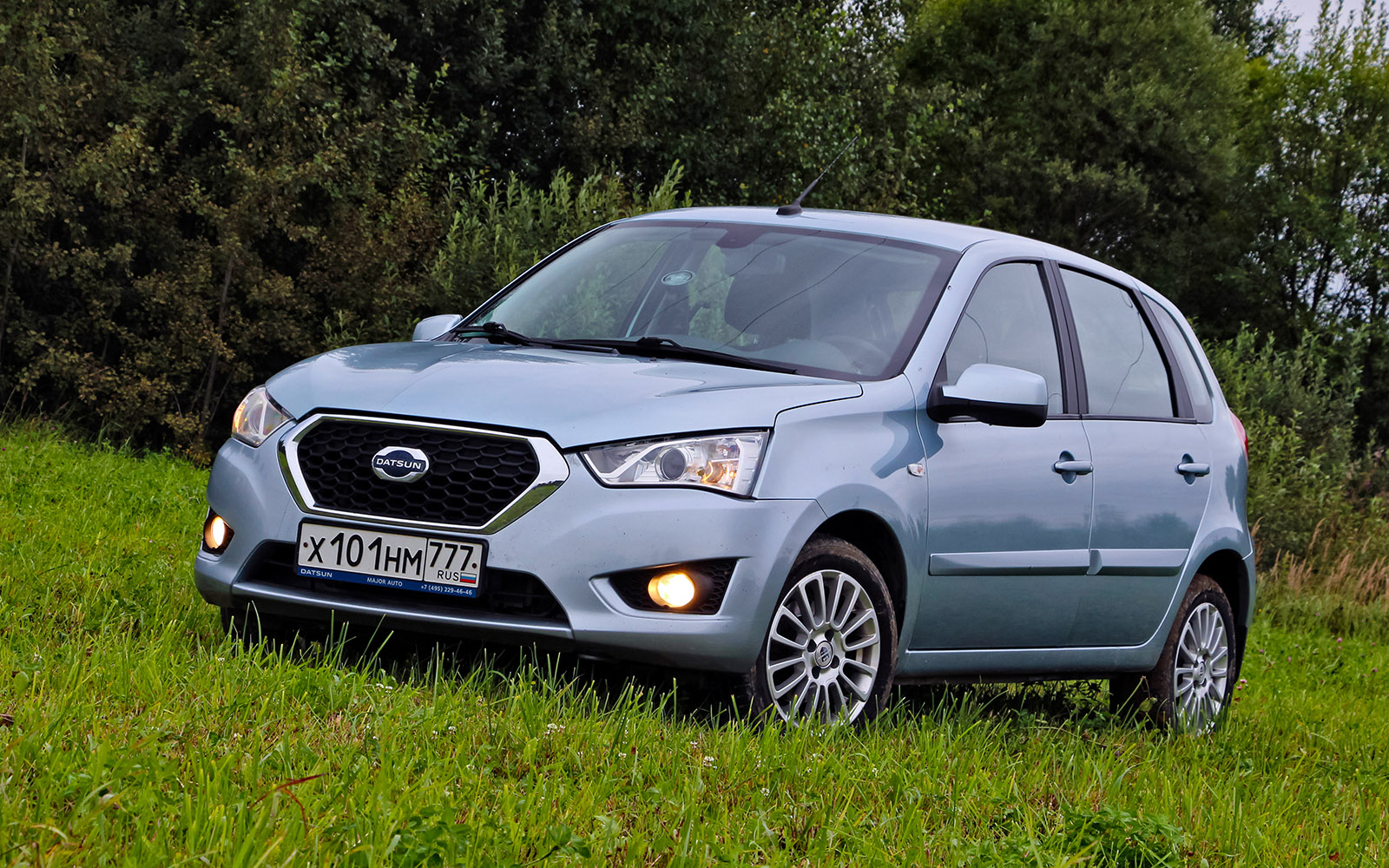

В прошлый раз я упоминал неприятную особенность нашего mi-DO с автоматической коробкой: порой при троганье или на небольшой скорости он глох на ходу. С этим дефектом столкнулись не только мы: на интернет-форумах немало жалоб, да и в редакцию приходили письма от расстроенных вла­дельцев.
Datsun mi-DO
Обращение к официальному дилеру ничего не дало, поскольку двигатель работает штатно, а блок управления не выдает никаких ошибок. Неисправность не является системной, поэтому в ходе диагностики отловить критический момент практически невозможно. После обращения на завод в наш mi-DO установили диагностический блок. С ним я проездил несколько месяцев, дабы поймать злосчастный глюк. Пару раз удалось. Расшифровав данные, выяснили, что причина в «мозгах».
После перепрошивки блока управления потребовалось «обучение» дросселя – 15 минут работы двигателя в различных режимах.
В один прекрасный момент навигация перестала включаться. Пришлось перепрошить.
Блок управления двигателем не выпал – его демонтировали для перепрошивки.
Изначально калибровки двигателя были выбраны для работы в паре с механической коробкой передач, и для версии с автоматом они подошли не лучшим образом: не были учтены механические потери трансмиссии, которые у гидромеханики куда выше. В некоторых режимах – например, при торможении, когда педаль газа отпущена, – обороты проваливались. Регулятор холостого хода не успевал их повысить, и под нагрузкой они провисали окончательно. Вот двигатель и глох.
На доработку калибровок у инженеров ушло несколько месяцев, и работа над ошибками завершилась успешно. Увеличен «подпор» дросселя – теперь при отпускании педали газа обороты не проваливаются. Изменен режим холостого хода: обороты повышены с 850 до 920 об/мин. Редакционный mi-DO должен был первым из товарных автомобилей получить новую прошивку. Почуяв перемены, он решил оторваться напоследок – за месяц глох на «драйве» раз шесть!
За обновлением мы отправились в НПП «Итэлма», где есть необходимое оборудование. Блок управления демонтировали, перекалибровали и вернули на место. Дроссель прошел «процедуру обучения» (в течение пятнадцати минут двигатель работал при различных оборотах и положениях селектора автоматической коробки), чтобы знать о дополнительных механических потерях и помнить, что обороты надо держать в тонусе.
