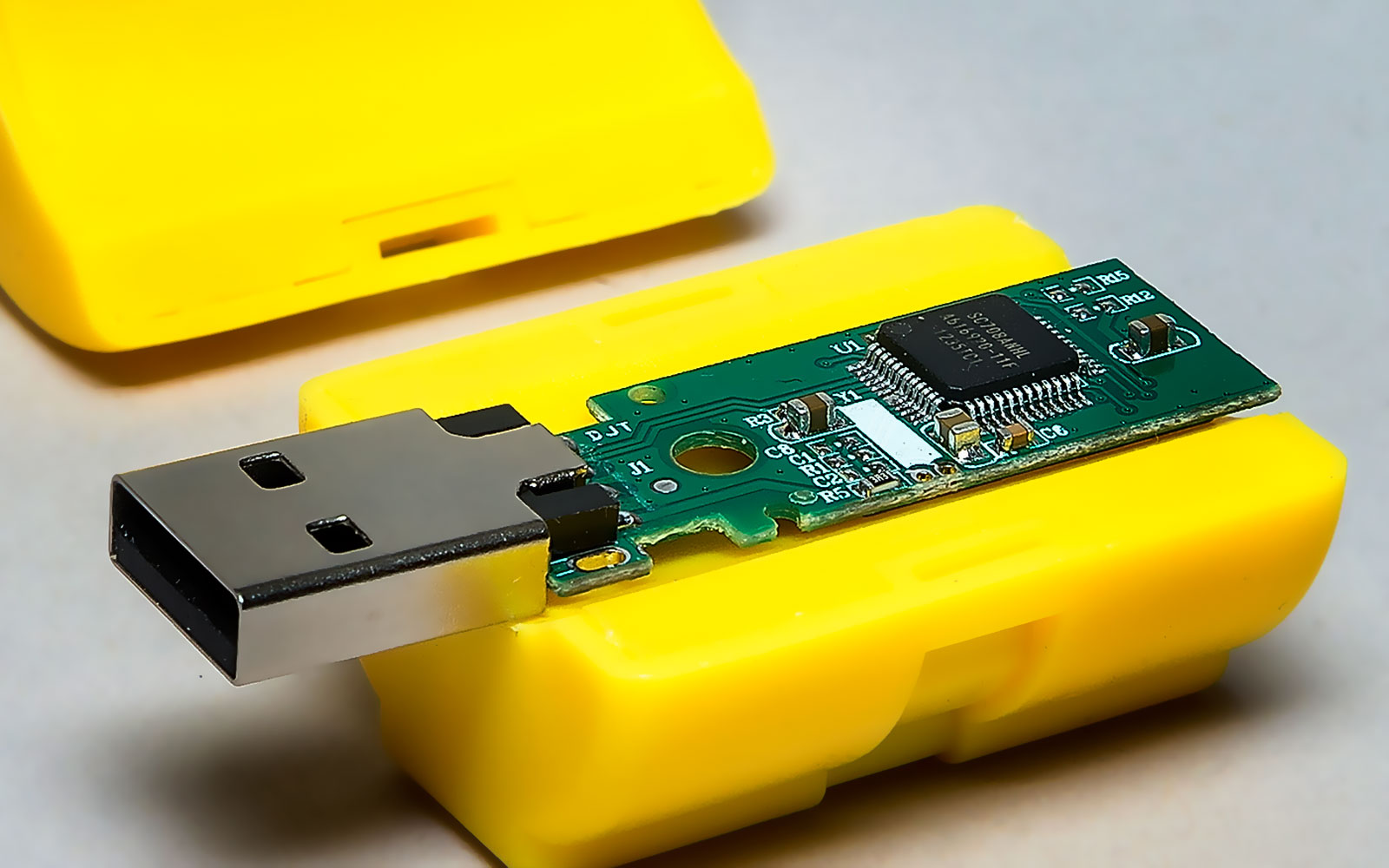

Ноу-хау автора: дарю всем идею! Если магнит способен улучшать все подряд, то не увеличит ли он аналогичным образом емкость флешки?
