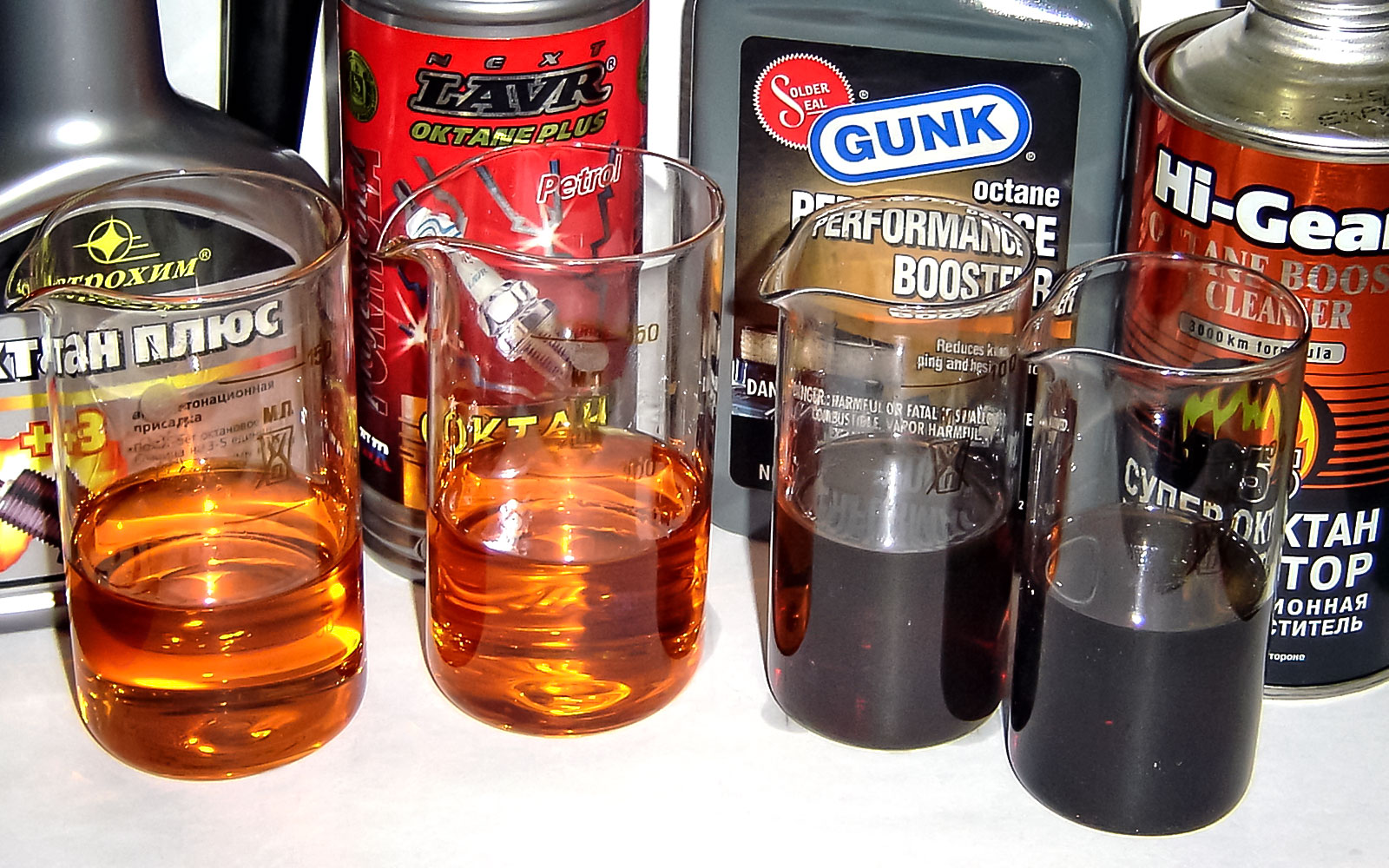

Увеличиваем октановое число
Октан-корректоры – это своего рода таблетки от головной боли: заболела – пей. Иными словами, это «аварийные» снадобья, которые применяют, услышав детонационные позвякивания после очередной заправки. Однако на практике заявленные способности во всех наших тестах оказывались довольно скромными. Специализированные октан-корректоры поднимали октановое число от силы на 0,5–0,6 единицы, хотя обещали на порядок больше. Из недостатков отдельных препаратов подобного назначения отметим наблюдаемое повышение уровня углеводородов на выпуске.
