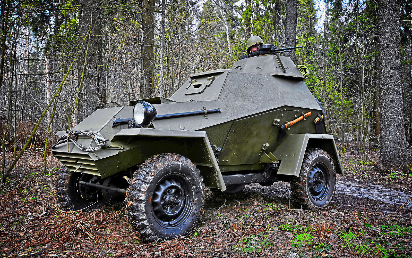

От набившего оскомину штампа «как в танке» отделаться непросто. Конечно, управлять танком Т‑34 (наверное, это был самый необычный тест в моей жизни) куда сложнее. В броневике хотя бы автомобильный руль и знакомые педали, да и реакции его куда понятнее. Но постоянно свербит мысль: на БА‑64Б не просто ездили – воевали!
БА‑64Б

БА‑64 стал первым в СССР серийным полноприводным бронеавтомобилем. Его оснастили, как и ГАЗ‑64, 50‑сильным двигателем объемом 3,3 литра, четырехступенчатой коробкой передач и раздаточной коробкой без демультипликатора. Передний мост – подключаемый.
Экипаж – два человека. Вооружение – пулемет ДТ калибром 7,62 мм. Машина с колесной базой 2100 мм и массой 2360 кг могла преодолевать брод глубиной до 0,85 метра. Пулеметная башня вращалась, но не имела крыши. Зная современные темпы подготовки новых (да что там новых – обновленных!) отечественных легковушек, трудно поверить, что на создание БА‑64 ушло лишь полгода.

Горьковский автозавод разработал улучшенную версию машины – БА‑64Б. В частности, броневик (а за ним и легковой автомобиль, который стал называться ГАЗ‑67) получил мосты с колеей 1460 мм. На основе базового броневика подготовили несколько модификаций, которые, правда, так и остались опытными образцами. В частности, сделали две машины для движения по рельсам. БА‑64В передвигался на железнодорожных колесах, у БА‑64Г такие колеса были направляющими (и подъемными), а для движения, в том числе по рельсам, использовались штатные колеса с шинами. Создали и автомобиль на пять бойцов (помимо экипажа) ГАЗ‑64Е – с дверью в задней стенке, без башни.

Управление простое, как на ГАЗ‑67. С маленькой поправкой: рычаг переключения передач – между ногами, справа от рулевой колонки – газ и тормоз, слева – сцепление. Прямо перед тобой двигатель, буквально обнимаешь его ногами – никаких перегородок! Зимой это благо, иначе в этом железном ящике околеешь. А в жару?
Машина разгоняется на удивление резво. Естественно, с поправкой на массу и невеликую мощность двигателя. Привод тормозов механический, но, как и у большинства автомобилей того времени, потери в трансмиссии такие, что стоит отпустить педаль газа – и автомобиль замедляется сам.
Как ориентироваться? Даже заведомо зная, что вблизи нет ни одного препятствия, чувствуешь себя неуютно: мир сузился до мизерных размеров крохотного шоферского окошка. А ведь в боевом положении оно закрывается и остается лишь маленькая танковая щель! Немного успокаивает то, что машина компактная, чрезвычайно юркая и полноприводная.
