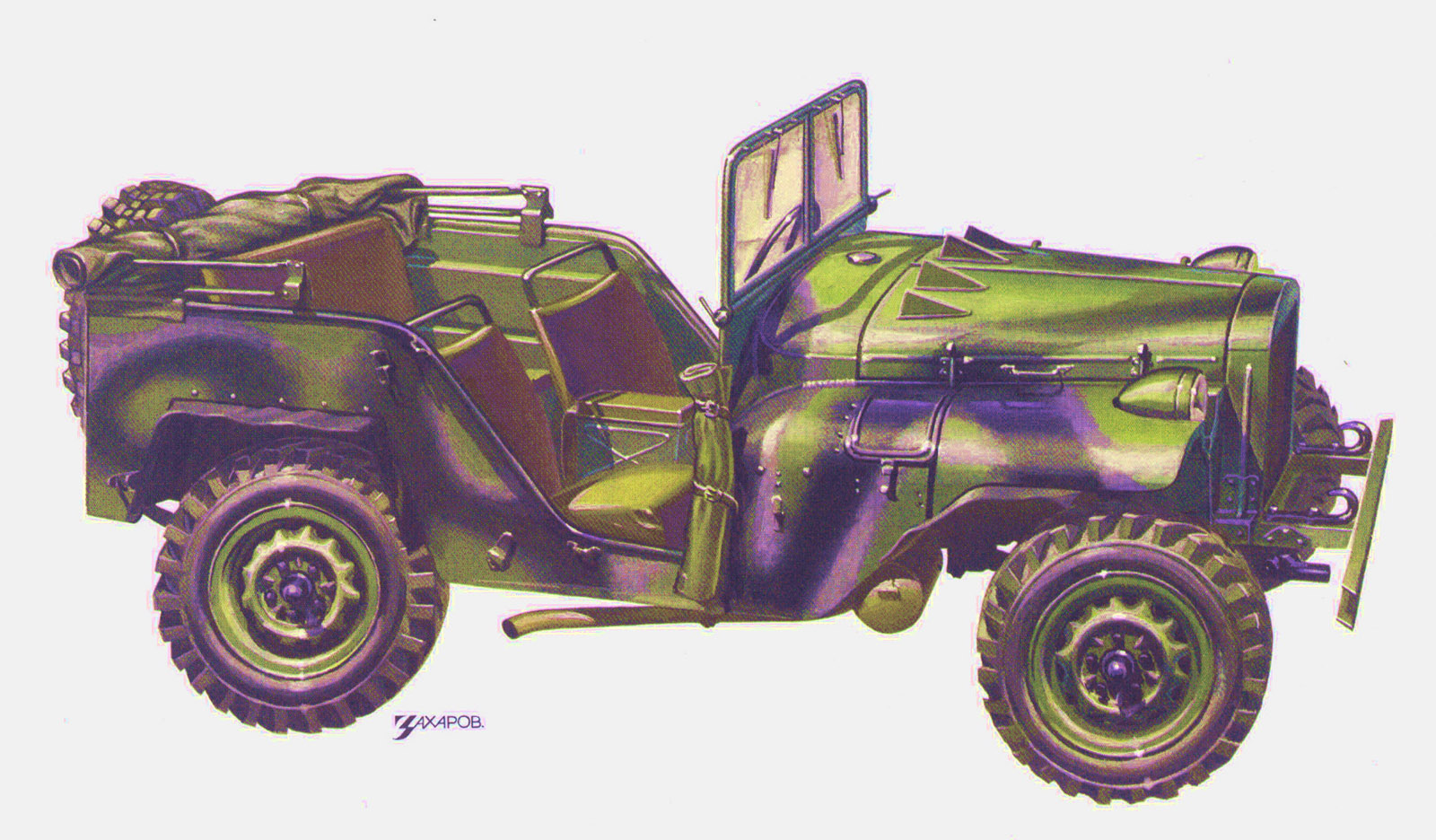

Вездеход ГАЗ-64. В период с 1941 по 1943 год выпущено 672 машины. Рисунок Александра Захарова для исторической серии журнала «За рулем»

На ГАЗе подобный автомобиль был создан в рекордные сроки – с 3 февраля по 10 марта 1941 года. В основу нового вездехода легла концепция шасси, проверенная в более дорогом и комфортабельном ГАЗ-61: мотор с эластичной внешней характеристикой, коробка передач с широким силовым диапазоном (что позволяло обойтись без дополнительного дорогостоящего узла – двухступенчатого демультипликатора). По тяговым возможностям четырехцилиндровый ГАЗ-64 почти не уступал шестицилиндровому ГАЗ-61. В шасси были внесены некоторые изменения по результатам испытаний ГАЗ-61: на передний мост установили дополнительную пару амортизаторов, поскольку амортизаторы ГАЗ М1 на бездорожье «закипали» и это приводило к пробою подвески вплоть до поломки рессор.
Известно, что нарком среднего машиностроения Малышев приказал Грачеву сделать колею ГАЗ-64, «как у «Бантама»». Чаще всего эта история приводится в качестве примера слепого подражания западным разработкам: дескать, сами ничего не смыслили. Сам Грачев оценивал приказ наркома как самодурство, поскольку спустя пару лет вездеходу пришлось существенно расширять колею для улучшения поперечной устойчивости. Подобные взгляды на начальство обычны для большинства людей. Не имея возможности оценивать картину происходящего со всех сторон, мы нередко судим поверхностно и скоро. Малышев, сам блестящий инженер, настаивал на максимальном уменьшении габаритов машины по вполне прагматической причине. 21 марта 1936 года Советом труда и обороны было принято решение о закупке у американской фирмы Douglas лицензии на пассажирский самолет DС-3. В 1940 году под названием ПС-84 этот самолет пошел в производство. В особый период этому самолету полагалось превратиться в военно-транспортный. Собственно, так и произошло. И предстояло такому самолету перевозить в том числе и легкие разведывательные машины. Но Грачев вряд ли был посвящен в планы масштабных десантных операций, готовившихся руководством страны.
ГАЗ-64 во дворе НАТИ, лето 1941 года. Автомобиль обут в шоссейную резину от ГАЗ М1. В дальнейшем Ярославский шинный завод создаст для него специальные шины размера 6,50-16” типа «косая расчлененная елка».
Действительно, в грузовую дверь ЛИ-2 размером 1,5 на 1,62 м вездеход ГАЗ-67 с расширенной колеей не пролезал. Но ГАЗ-64 – легко. Этот пример показывает, насколько много факторов способны повлиять на концепцию армейского вездехода.
