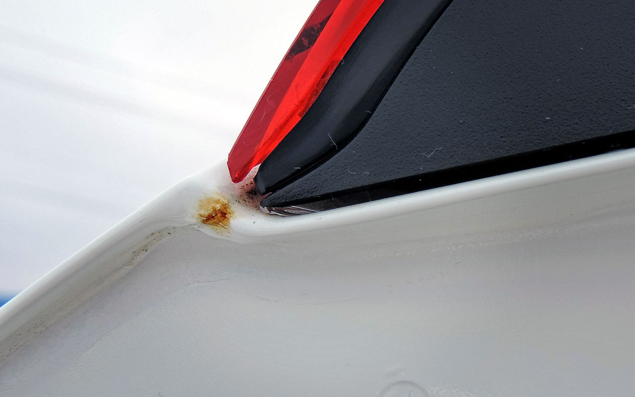

Первые обращения озадаченных владельцев свежих Крет, заметивших очаги коррозии на крышке багажника, появились в начале 2017 года. В основном, отчетливые следы вспучивания лакокрасочного покрытия красовались на внешней панели кузовного элемента. Причем частенько беда настигала свежие машины, которые эксплуатировались всего лишь три-четыре месяца. В начальный период казалось, что проблема коснулась лишь владельцев автомобилей определенных цветов (белый и серебристый), но довольно быстро «отметилась» и остальная палитра.
Ребро под стеклом — одно из характерных мест появления очагов коррозии на крышке багажника. На светлых цветах такие болячки видны отчетливее.

Ржавчина всплывает также на спойлере крышки багажника поблизости от дополнительного стоп-сигнала. В одних случаях ее очаги находятся в стороне от фонаря, а в других – непосредственно в месте сопряжения пластика и металла.
У Hyundai долгоиграющая гарантия, в том числе на лакокрасочное покрытие (5 лет или 150 000 км) и, в основном, дружелюбная политика дилеров в этом вопросе. Однако владельцев очень беспокоил вопрос о природе беды с ржавчиной. Если так быстро сдалась крышка багажника, то что может произойти через год-два с остальным кузовом?! Вдобавок на форумах стали появляться сообщения и фотографии очагов коррозии на внутренних кромках кузовного элемента. Вспучивания лакокрасочного покрытия появились в зонах завальцовки панелей крышки и на ребрах ниш под фонарями. Не добавляли оптимизма и отзывы некоторых владельцев, говорящие о повторном появлении ржавчины после перекраски крышки и даже после ее замены.
Ребра под фонарями – еще одно распространенное место появления ржавчины на крышке багажника.
