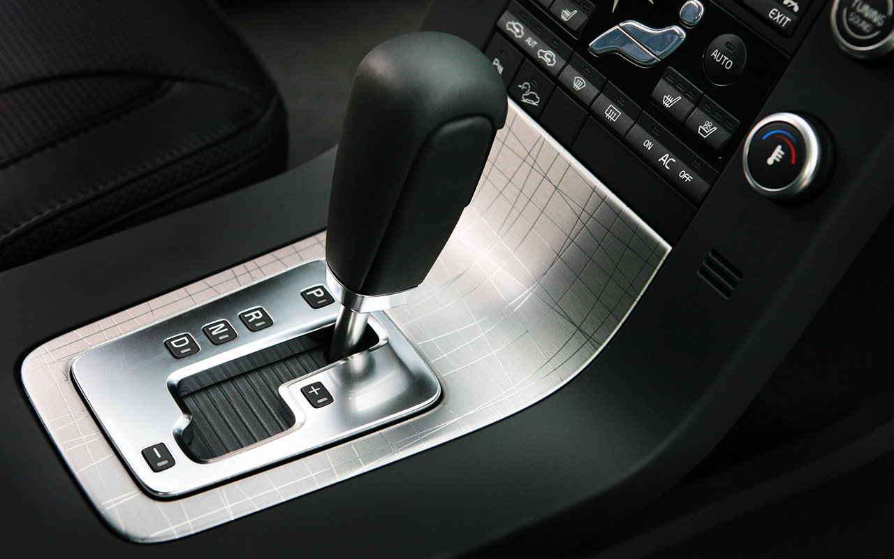

Городские легенды - надо ли переключать автомат в нейтраль на светофоре?
Понятно, что «ноги растут» от механических коробок – там переключение в нейтраль на остановках было необходимо.
– Подъехал к светофору – переведи селектор в положение N! Или в Р! Этим ты существенно продлишь жизнь автоматической коробке передач!
Я не знаю, какой добрый человек впервые придумал эту глупость. Но глупости, как известно, живучи. И вот уже на форумах «знатоки» вовсю обмениваются мнениями, подводящими теоретические обоснования под заведомую чепуху. А на светофорах стоящие перед тобой машинки то и дело подмигивают фонарями заднего хода, говорящими о том, что обладатель коробки-автомата переключил-таки ее из режима D куда-то еще. Как известно, при этом селектор обычно проходит через промежуточное положение заднего хода – R.
Обидно за сограждан. Ребята, подумайте – зачем инженеры изобретали АКП? Чтобы вы дергали рычажок на каждом светофоре? Или все-таки для того, чтобы свести общение с коробкой до минимума, поручив все автоматике?
Понятно, что «ноги растут» от механических коробок – там переключение в нейтраль на остановках было жизненно необходимо. Находились, конечно, неумехи, готовые сколь угодно долго стоять с выжатым сцеплением, но жизнь быстро вразумляла их изношенными выжимными подшипниками и прочими неприятностями. Да и смысла в этом не было: трогаться-то все равно приходилось с первой передачи, а никак не с четвертой…
Но зачем же издеваться над автоматом?
Найти в подобном алгоритме здравый смысл мне не удалось. Пожалуй, единственный оправдательный вариант – это, к примеру, стоянка перед шлагбаумом, которая грозит затянуться минут на 10, а то и больше. В этом случае действительно можно перейти в положение Р, дав расслабиться правой ноге. Но вот переключаться на нейтраль категорически нельзя: это плохо кончится! Если на машинах с механикой водители прекрасно знают, что автомобильчик у того же светофора может покатиться под уклон, то обладатели автоматов от подобных фокусов давно отвыкли. Если селектор в Р, то автомобиль никуда не двинется, а если в D или в R, то нога обязана быть на тормозе. А вот добровольно ставить бедолагу на нейтраль – это какой-то утонченный садизм для сайта иной направленности. Или нога все равно будет на тормозе? Тогда зачем весь цирк? Нет, не понимаю… Нейтраль же придумана для буксировки машины с неработающим двигателем!
А если перевести селектор в Р? Опять-таки – зачем? Коробке от лишних переключений туда-сюда лучше точно не станет. Да и двигателю тоже: как правило, минимальные обороты холостого хода в положении D выше (900 против 700), а потому при необходимости быстро тронуться с места моторчику придется поработать внатяг, пусть и недолго. Ну и зачем тогда все телодвижения?
Вышесказанное относится и к роботизированным коробкам передач. Кстати говоря, напомню: библией во всех случаях служит инструкция завода-изготовителя автомобиля. Если там дана какая-то рекомендация, то надо ее соблюдать. Если же нет — не усложняйте жизнь ни себе, ни машине.
На всякий случай я обзвонил уважаемых мною технарей – от владельца мастерской до профессора. Просьба была одна: попытаться найти хоть какой-то плюс в светофорном издевательстве над коробкой-автоматом. Только профессор нашел «аргумент»: дескать, перевод селектора из положения D продлевает… срок службы аккумулятора! Почему? А потому, что задние стоп-сигналы при этом гаснут, а каждый лишний ампер гробит АКБ…
Счастливого пути, коллеги! И не издевайтесь над техникой… Впрочем, как всегда, приглашаю всех высказаться.
