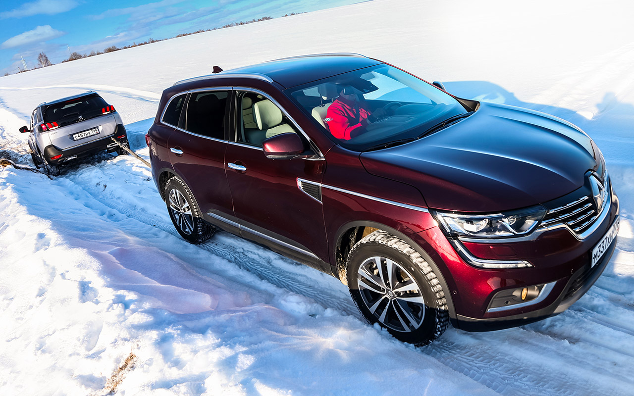

Напоследок – самое сложное. Нужно добраться до садовых участков, которые зимой почти безлюдны. Кто-то на тракторе расчистил путь прямиком через поле. Причем дорога постоянно идет в подъем, а трактор здесь был пару снегопадов назад – под колесами 5–10 сантиметров слежавшегося и довольно плотного снега. На обычной моноприводной машине точно не проехать.
В режиме «снег» электроника Peugeot минимизирует пробуксовку, в «песке» – допускает незначительную. Для наших условий не подходит! «Стандартный» тоже не годится, так как предназначен для дорог с твердым покрытием.
В режиме Off выводится из игры вся электроника: обороты – под четыре тысячи, мотор ревет, снег летит во все стороны. Так и до грунта недолго докопаться – и сесть на брюхо.
Вновь выручает режим «грязь»: в нем тяга тоже полностью не обрубается, колесо с лучшим сцеплением может активнее буксовать. Продвигаемся вперед по принципу «три шага вперед, один назад». С каждым метром цель всё ближе, и вот мы уже на самой вершине – перед воротами СНТ.
На этом проблемы не заканчиваются: до разворотной площадки еще добрых 100 метров, а дорога резко уходит вправо. Поворот можно взять только ходом, но скорость попросту негде набрать. Вот он, предел. Самое обидное, что не хватает самой малости, лишь небольшого импульса от задних колес. Пришлось доставать лопаты.
А Koleos пусть и не без труда, но осилил всю дорогу без посторонней помощи.
По запорошенной дороге посреди поля Peugeot 5008 едет до тех пор, пока не появляются дополнительные препятствия – повороты, колеи или более глубокий снег. C заблокированной муфтой Koleos едет по такому покрытию, как по асфальту. Главное – не буксовать чрезмерно активно (блокировка работает до 40 км/ч) и отключить систему стабилизации.
