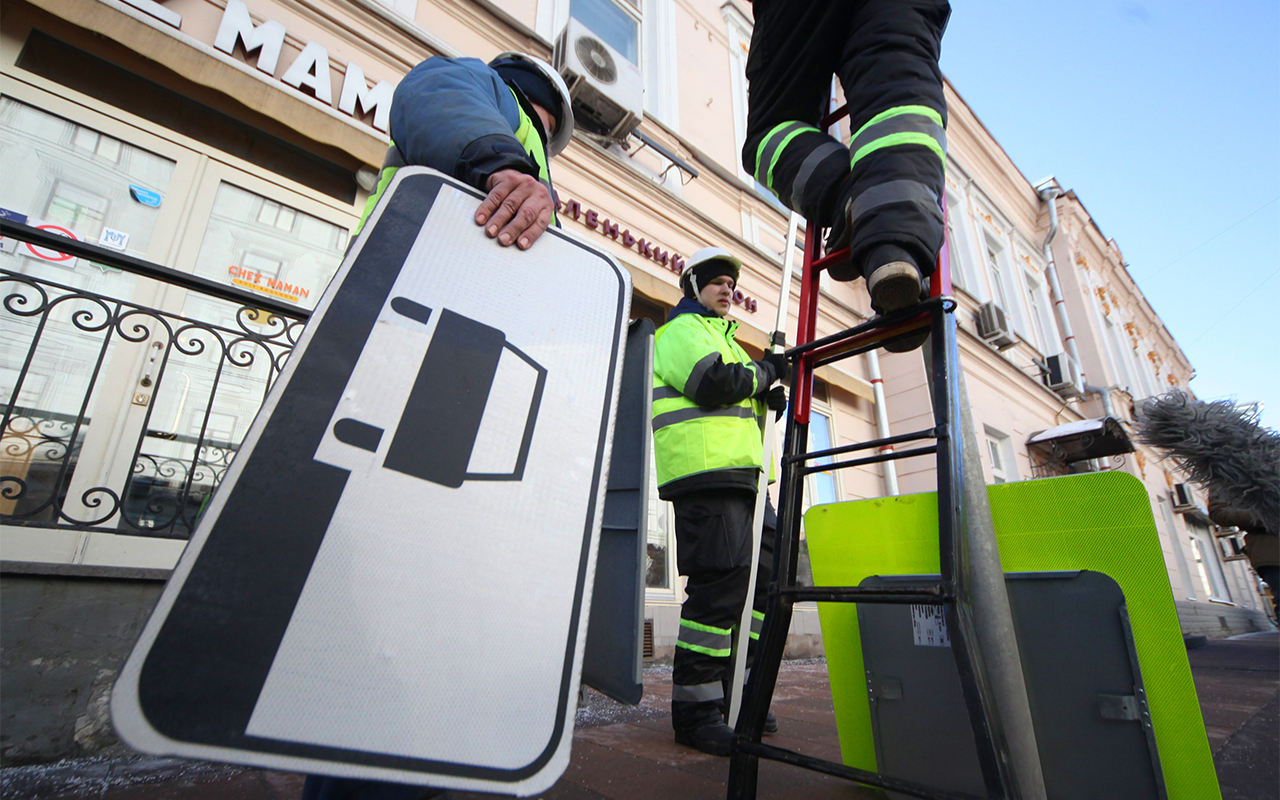

1. Из статьи про новые дорожные знаки (ЗР, № 2, 2018) невольно напрашивается вывод: борьбу с правонарушениями пытаются выиграть за счет нововведений. Мол, не хотят соблюдать старые правила, так мы добавим новых! Неужели прежних знаков было недостаточно?
В том-то и дело, что существующих знаков хватает для регулирования движения. Ну, можно расширить разве что палитру знаков направления движения по полосам, чтобы помогать водителям безопасно и быстро проезжать сложные перекрестки. Но и только. Всё остальное, по моему мнению, лишь имитация деятельности. К тому же – опасная: на водителей в последние годы валят столько нововведений, что разбираться в них тяжело даже тем, кому это положено по работе. Какая уж тут безопасность...
