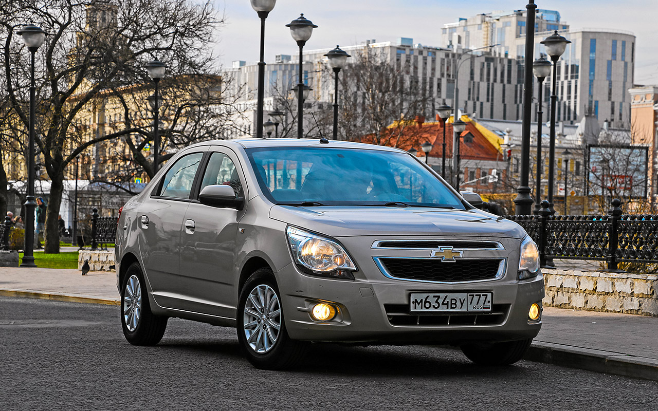

Chevrolet Cobalt из парка ЗР: 90 000 км - пока все отлично
Редакционный Cobalt 2013 года выпуска пробежал уже свыше 94 тыс. км. За последние полтора года он успел дважды пройти техническое обслуживание – при пробегах 80 000 км и 94 000 км. Но стоимость километра пробега по-прежнему остается завидной — 3,87 руб.
Chevrolet Cobalt
CHEVROLET COBALT
Изготовитель  «Дженерал Моторс СНГ», Узбекистан
Год выпуска  2013
В эксплуатации «За рулем»  с мая 2013 года
Пробег на момент отчета  94 100 км
Публикации в ЗР № 8, 2013; № 4, 2015; № 2, 8, 12, 2016
