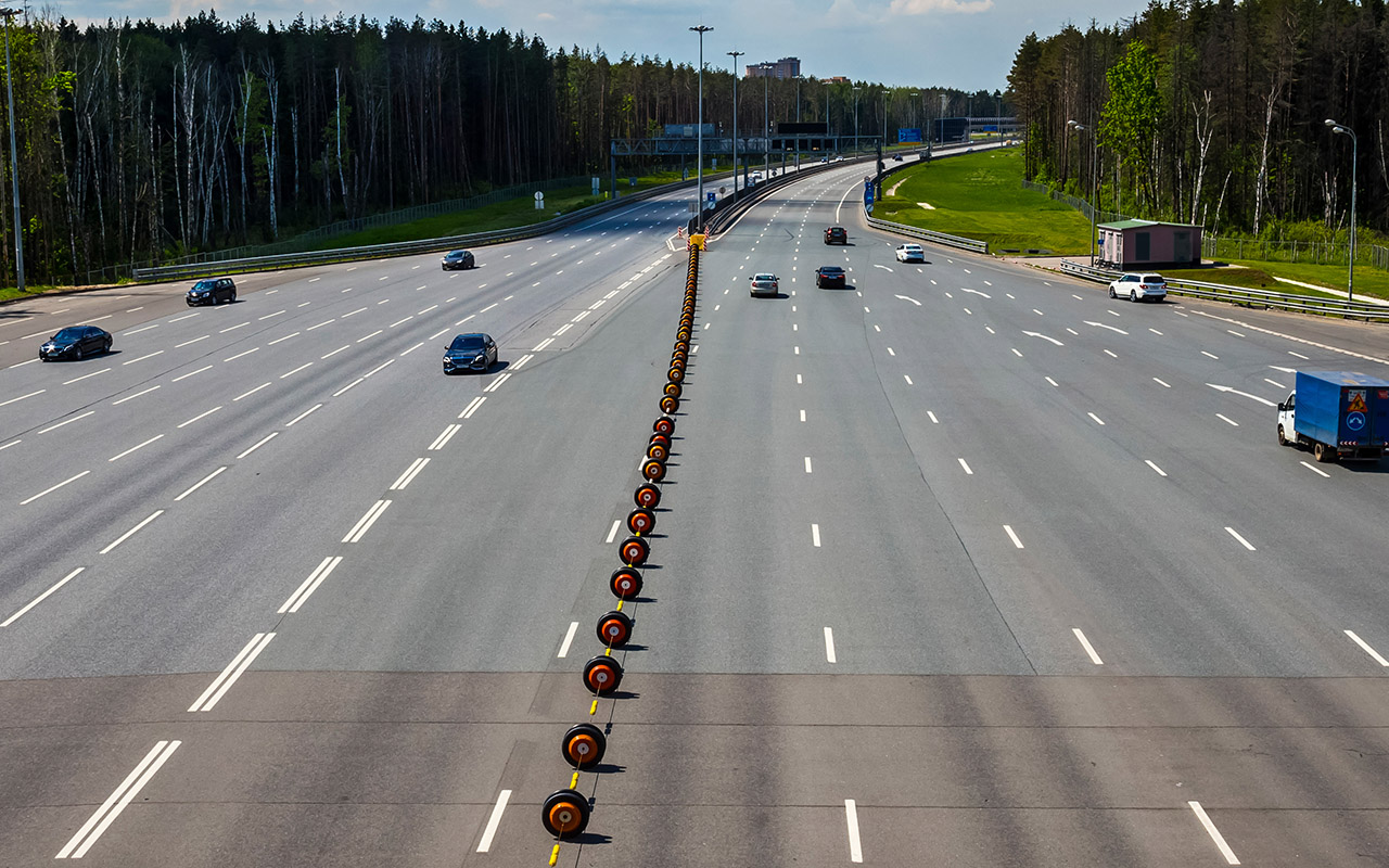

Полоса и ряд
Любопытно, что в ПДД дано определение только полосы движения: это любая из продольных полос проезжей части, обозначенная или не обозначенная разметкой и имеющая ширину, достаточную для движения автомобилей в один ряд. А ряд, как утверждает словарь русского языка, это «совокупность однородных предметов, расположенных в одну линию». Например, у поэта Некрасова упомянут «блестящих экипажей ряд».
Поэтому получается, что в одной полосе может быть несколько рядов – чем, собственно, и пользуются мотоциклисты. Не забывайте, что выезд из занимаемого ряда, даже в пределах полосы, также считается перестроением. Иначе говоря, слова «полоса» и «ряд» – это никак не синонимы.
