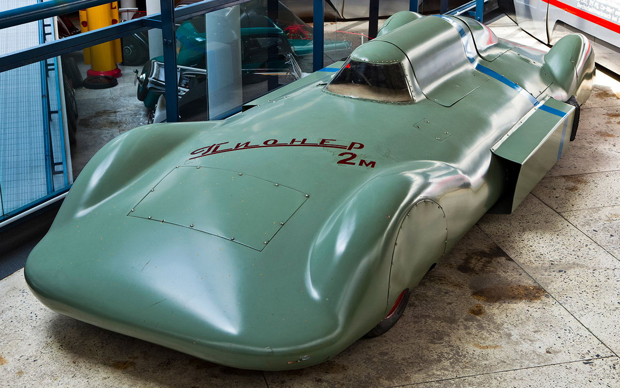

Тем не менее идея взбудоражила умы советских конструкторов. В 1960 году Илья Тихомиров, опираясь на поддержку Центрального автомотоклуба (ЦАМК), установил на переданный ему известным уже тогда харьковским инженером Эдуардом Лорентом рекордный автомобиль две небольшие турбины мощностью по 50 л.с. В первых же заездах скорость машины, получившей имя Пионер, превысила 250 км/ч. Продолжая совершенствовать Пионер, устанавливали 68‑сильные, а затем и 80‑сильные турбины. В таком варианте Пионер‑2М под управлением Тихомирова развил в 1963 году на высохшем озере Баскунчак на дистанции 1 км с ходу скорость 311,419 км/ч. Что и стало всесоюзным рекордом.
Советский Пионер‑2М, развивший с двумя турбинами скорость свыше 300 км/ч, к счастью, сохранился до наших дней.
