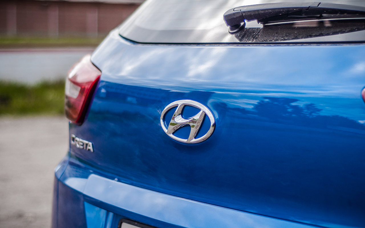

Имейте в виду, что пятая дверь у ранних экземпляров Креты часто ржавела и перекрашивалась по гарантии. Подробно об этом читайте здесь.
Горизонтальная «полочка» под стеклом — одно из характерных мест появления очагов коррозии на крышке багажника.
