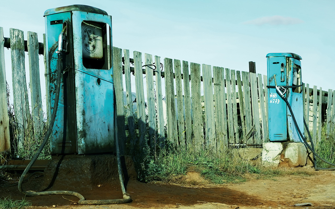

ЗАДАЧА № 130
Бензин-то паленый
Иваныч на гаражных толковищах высказал идею. Дескать, правильно говорят, что развитие идет по спирали! Вот древние Жигули не сразу распознавали, что хозяин залил в бак плохой бензин. Так же ведут себя современные автомобили. А многие выпускавшиеся сравнительно недавно машины с карбюраторными и впрысковыми моторами реагировали на некачественное топливо с меньшим запаздыванием. Друзья не поняли: что это, мол, за запаздывание такое? А Иваныч поясняет: от конструкции системы питания запаздывание зависело – несильно, но все же зависело.
Предлагаем читателям рассудить спорщиков. Напоминаем, что короткие ответы даже не рассматриваются.
