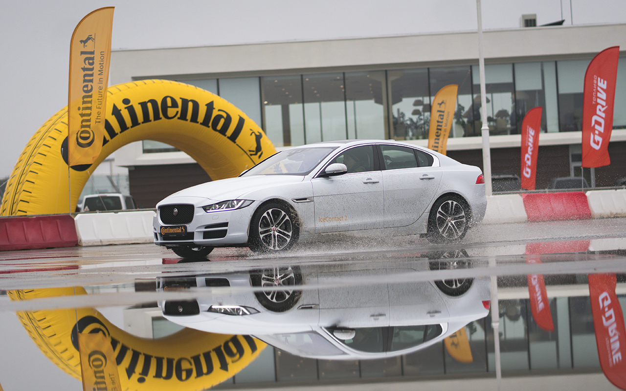

Сравнительный тест «шиповок» Continental IceСontact 2 и «фрикционок» Continental VikingContact 7 проходил так: первые стояли на Jaguar XE 2.5d AWD, вторые – на Jaguar XE 2.0d AWD. На той и другой машине поочередно нужно было пройти слаломную трассу. +4°С, периодически моросящий дождь, на асфальте – глубокие лужи, так что результат был предсказуем: все участники показали лучшее время на «липучках». Хотя шипованные шины вели себя тоже достойно – даже в таких условиях они позволяли полностью контролировать автомобиль.
На площадке с «фигуркой» после упражнений на Jaguar XE требовалось сделать вывод, что лучше для русской зимы — шипованные шины или «фрикционки». А ездить пришлось по глубоким лужам.
Считается, что шипованные шины сильно уступают нешипованным на асфальте при торможении. Однако на этих шинах со скорости 80 км/ч я тормозил «в пол» с разницей максимум в метр.
