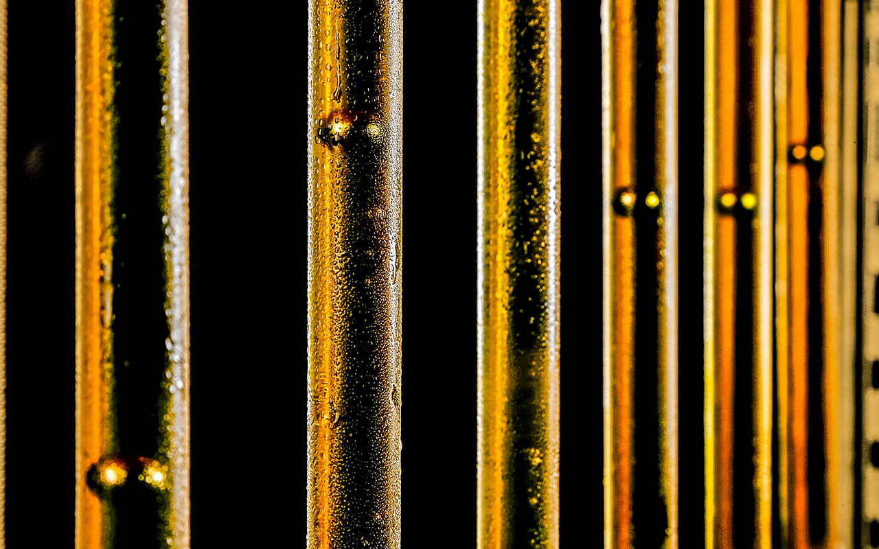

Цель эксперимента проста: проверить, ­разнится ли низкотемпературная вязкость различных «нулевок». От этого зависит ответ на вопрос: какое масло обеспечит более ­легкий холодный пуск – 0W‑30 или 0W‑40?
Эксперимент проводим на несложном вискозиметре, позволяющем определять время падения одинаковых стальных шариков в тарированных стеклянных трубках, заполненных тестируемыми моторными маслами. В какой из трубок шарик быстрее достигнет дна, там вязкость масла ниже. Перевести время падения в единицы измерения вязкости не получится, но в данном случае необходимости в этом нет, ведь нас интересуют относительные показатели.
А зависит ли низкотемпературная вязкость от бренда масла? Вполне вероятно. Поэтому, чтобы избежать разнобоя в результатах, мы решили сравнивать маслá 0W‑30 и 0W‑40 одноименными дуэтами – Shell сопоставляем с Шеллом, Castrol – с Кастролем и так далее. Таких пар набралось четыре: Shell, Castrol, Mobil и малоизвестная марка Bardahl. В компанию к трем супербрендам мы специально взяли темную лошадку. Кроме того, в последнюю секунду ради пущего эксперимента решили добавить третьего участника под брендом Mobil – вязкостью 0W‑20. Все масла залили в редакционный вискозиметр и отправили в морозильник – замерзать до минус тридцати.
Разница оказалась очевидной. Во всех четырех парах шарики в масле 0W‑30 были заметно шустрее, чем в одноименном 0W‑40. Выигрыш составил 7–15%. А в трубке с внеконкурсным 0W‑20 шарик опустился быстрее, чем в той, где была залита «сороковка», аж на 35%.
