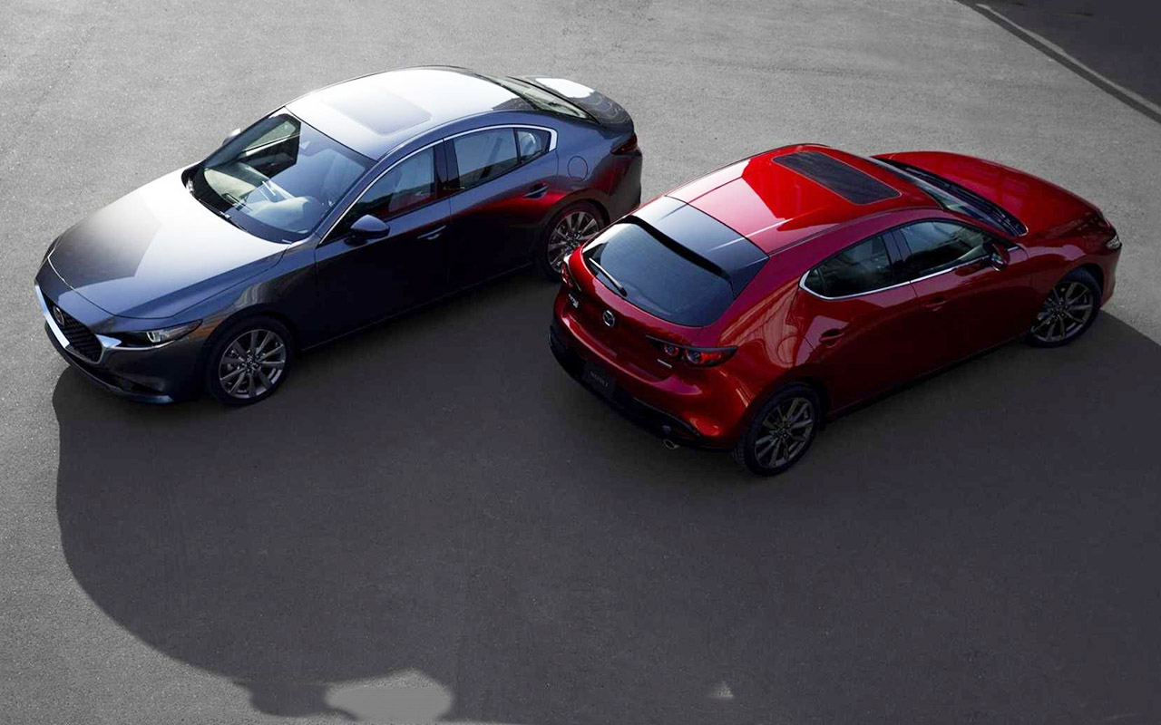

Седан и хэтч
Японцы презентовали сразу две версии – пятидверный хэтчбек и седан. Трехдверки не будет. Универсала – тоже. Ни присесть, ни заглянуть под капот, ни понажимать кнопки – предсерийные машины! Что ж, обойдем вокруг.
Седан – эдакая маздовская классика. Покатая крыша, как бы купе. И маленький хвостик багажника. Чистые линии, ничего лишнего.
Хэтч агрессивнее. Похож ли на концепткар Mazda Kai? Сзади – точно да. Заднее стекло сильно выгнутое. Спойлер мощнее. Поднимающаяся линия бокового остекления – спорный элемент. Эдакая японская Alfa Romeo Brera. Кого-то отпугнет обилие металла на филейной части машины. Но лучше нестандартные формы, чем как у всех.
Колесная база выросла с 2700 до 2725 мм. Но если седан стал заметно крупнее (длина увеличилась с 4580 до 4662 мм), то хэтчбек, напротив, чуть-чуть поджался: 4459 мм вместо прежних 4475 мм.
Колесная база выросла до 2725 мм (+25 мм), но сзади мéста по-прежнему немного. Охранники не позволили сесть в выставочные автомобили, но даже на глаз видно, что «трешка» остается одним из самых тесных ­автомобилей в классе.
