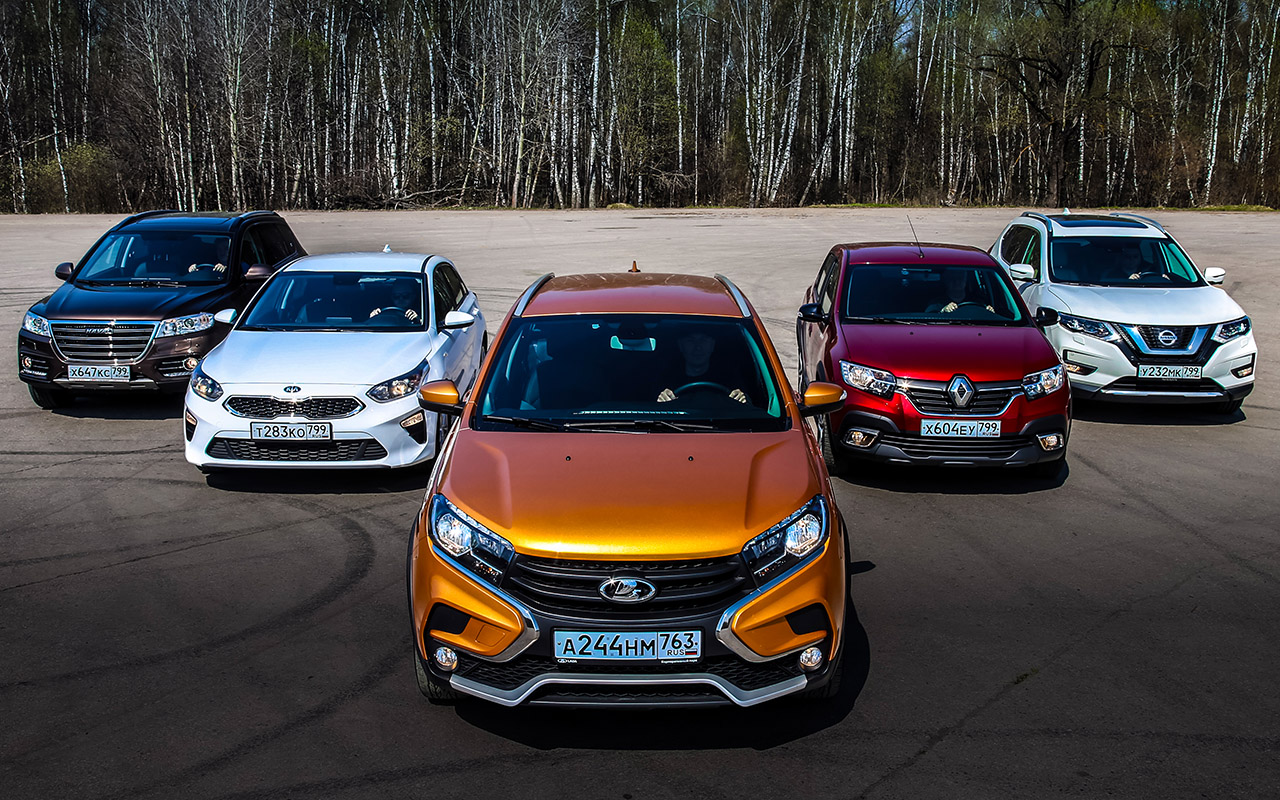

Всегда ли мощность двигателя соответствует заявленной? Иногда – да! Это показала экспертиза на динамометрическом стенде, которую прошли Lada XRAY Cross, Renault Logan Stepway, Kia Ceed третьего поколения, обновленный Nissan X‑Trail и китайский кроссовер Haval H6.
Насколько официальные технические характеристики отличаются от реальных? Мы уже проверяли на лукавство машины из пограничной налогововыгодной категории до 250 л.с. Результаты оказались разными: кто-то честно выдавал заявленную мощность, а кто-то - несколько не дотягивал. Но одно дело – довольно мощные автомобили, которые в любом случае не страдают дефицитом тяги, и совсем другое – народные.
Вот мы и проверили машины попроще. Поскольку силенок у таких меньше, потеря каждой «лошади» становится весьма ощутимой. То же касается и крутящего момента.
Итак, вот наша тестовая пятерка. В бюджетном сегменте выступают Лада XRAY Cross и ее родственник-конкурент Renault Logan Stepway. В гольф-классе – набирающий обороты Kia Ceed третьего поколения. Привлек наше внимание и один из лидеров в стане кроссоверов – обновленный Nissan X‑Trail.
Китайский кроссовер Haval H6 не самый популярный на российском рынке среди одноклассников, но довольно свежий. О реальной мощности «китайцев», особенно с турбонаддувом, судачат в каждом гараже. Вот и проверим!
