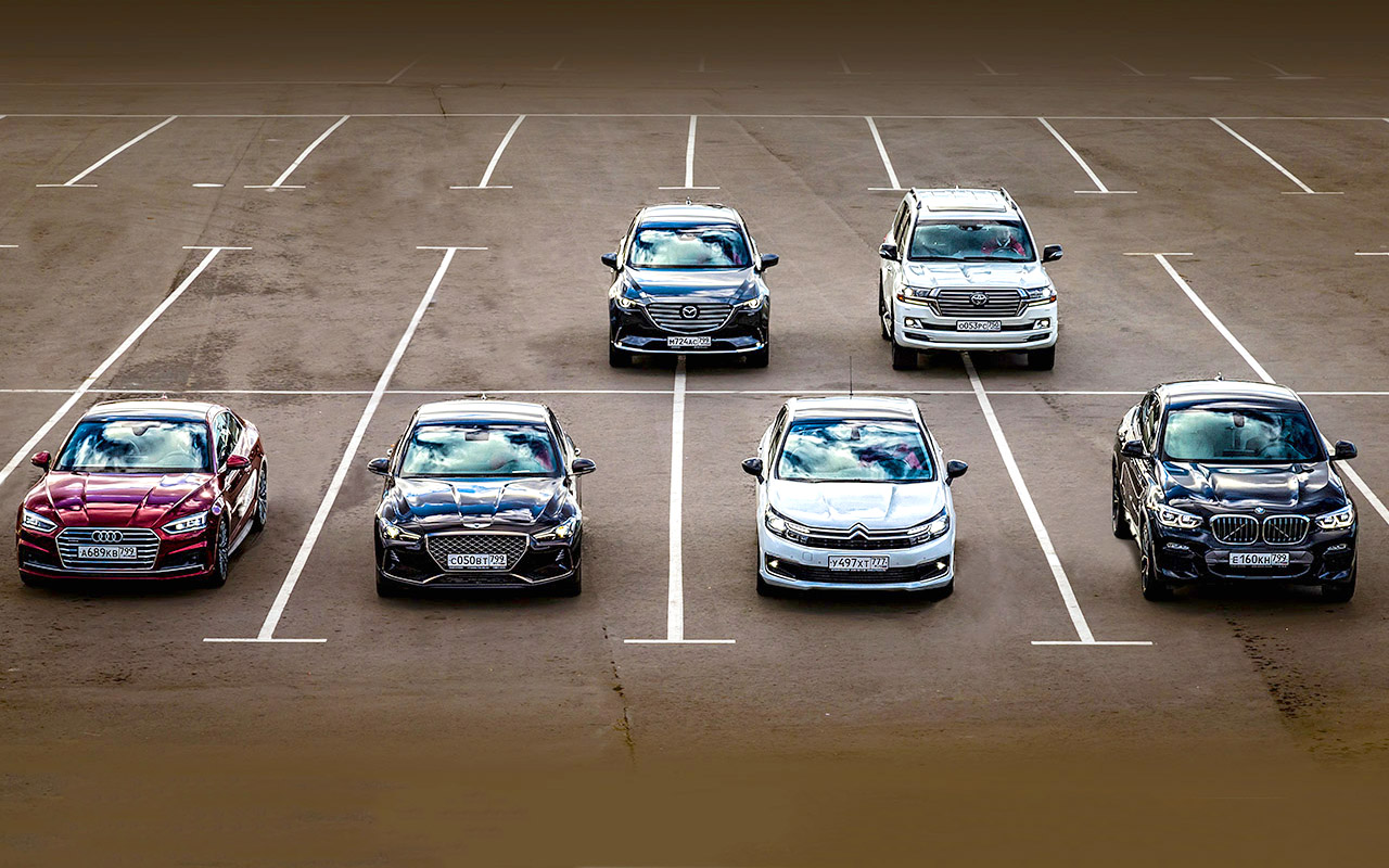

Как вы уже поняли, наш выбор пал на модели «пограничной» мощности. Это пять автомобилей с заявленной в России мощностью до 250 л.с., которые выдают в Европе или США заметно больше. За «маломощных» отдувается Citroen C4 с 150‑сильным мотором, с него ­и начинаем.
Несколько минут надрывного рева французского двигателя, и на экране ноутбука высвечиваются показатели – пик пришелся на 155 л.с. Двигатель 1.6 турбо в российской спецификации выдает 150 л.с., в европейской – 165. Судя по всему, французы сохранили оригинальную прошивку мотора. Выходит, покупатель получает чуть больше, чем обещано!
Mazda CX‑9 с двигателем 2.5 турбо в исполнении для России должна выдавать 231 силу, тогда как в США развивает 253 л.с. Взглянув на экран ноутбука, понимаем: тенденция, однако! Японский кроссовер перекрыл российские паспортные данные, но недотянул до заокеанских: 236 л.с.
Третья машина отказалась подтверждать наметившуюся закономерность. Toyota Land Cruiser 200 с дизелем 4.5 при обещанных 249 силах выдал 244. Тут всё по-честному.
Genesis G70 продается в России с «турбочетверкой» 2.0 мощностью 197 или 247 л.с. Но в Штатах с нее сняли больше – 255 «лошадей». Уличить в хитрости люксовый седан нам не удалось: график уперся в пик на 240 силах. Чуть меньше заявленного, всё без обмана.
Последними к тестам приступили два представителя Германии. На Audi A5 и BMW X4 стоят двухлитровые бензиновые «четверки» с наддувом. Официальные параметры у них – как под копирку: 252 л.с. в Европе и 249 л.с. у нас. К какой партии примкнут они? Ни к какой! Если Citroen и Mazda превысили заявленные для России показатели, но уложились в «оригинальные» для Франции и США соответственно, то Audi с BMW оставили позади даже немецкие данные! «Пятерка» выдала 260 «лошадей», а X4 развил максимальную мощность 263 л.с. Щедрый подарок владельцам!
Со счетом 4:2 выигрывают те модели, у которых паспортные данные чуть занижены относительно реальных. Похоже, одни компании действительно пишут новые программы управления двигателем, другие же оставляют оригинальный софт и «рисуют» нужную мощность лишь на бумаге. Судя по результатам, такой подход практикуют европейские бренды. Причем не только применительно к России.
