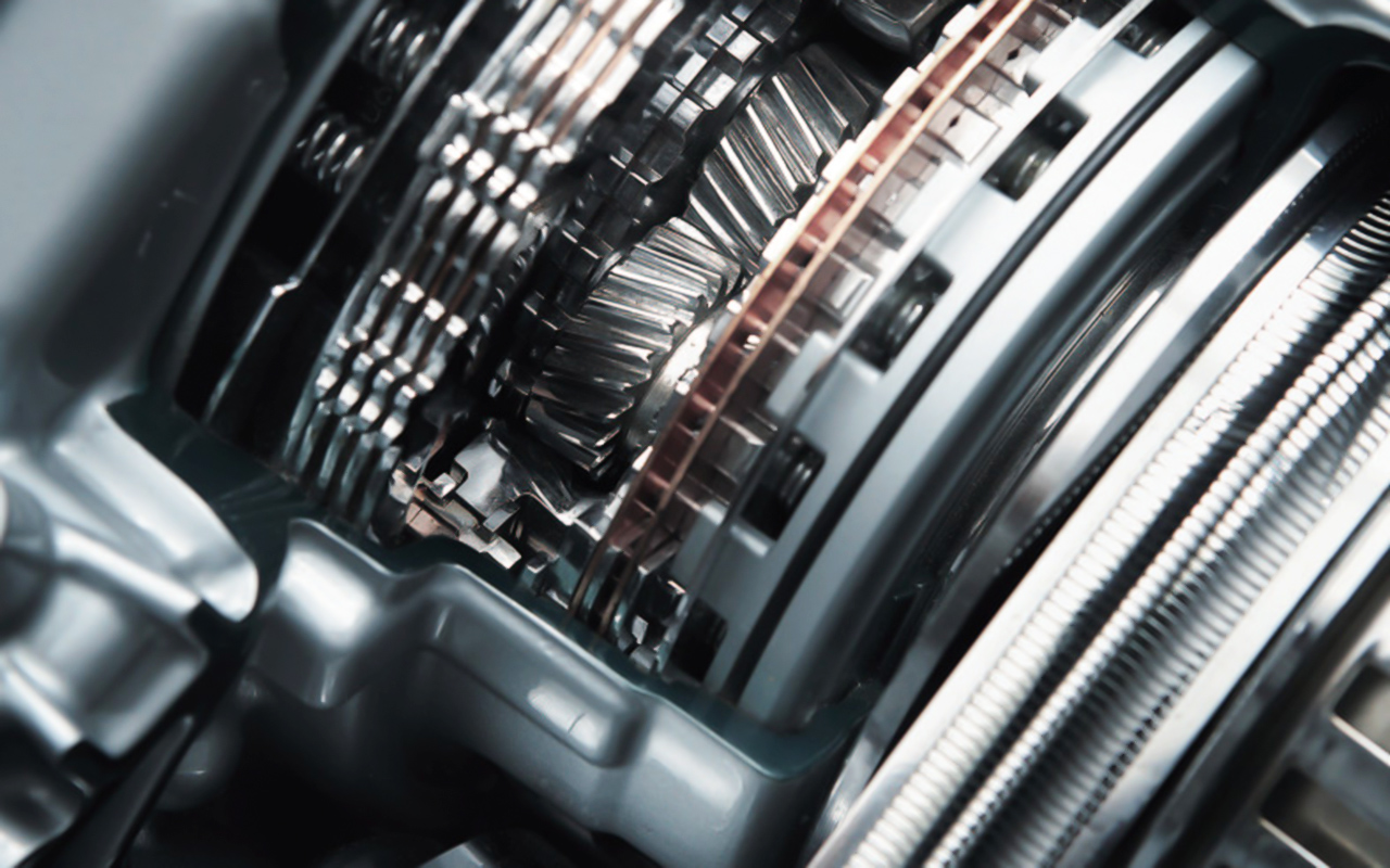

Начнем с того, что гидротрансформатор действительно есть. Только он есть у всех современных вариаторов и, по сути, выполняет роль сцепления, позволяя остановить автомобиль, в то время как селектор коробки передач остается в режиме drive. При этом модель JF015E немного отличается от прочих вариаторов фирмы Jatco.
У агрегата Jatco JF011E, который ставили, к примеру, на Nissan X-Trail, гидротрансформатор передает вращение планетарному механизму, обеспечивающему возможность движения вперед и назад. Дальше крутящий момент приходит на пару раздвижных шкивов, соединенных гибким стальным ремнем. Это и есть устройство, меняющее передаточное отношение между ведущим и ведомым валами. От последнего приводится главная пара. Дальше только дифференциал, приводы и колеса. А у модели JF015E планетарный механизм обеспечивает не только задний ход, но и два передаточных отношения на переднем ходу.
JF015E. Хорошо видны очень маленькие конусы и двухступенчатая планетарная передача на вторичном валу.
Гидротрансформатор сразу приводит ведущий шкив вариатора, а ведомый соединен с планетарной передачей, обеспечивающей задний ход и две ступени для движения вперед. Такая схема позволила значительно уменьшить размеры конусов и, соответственно, общие габариты вариатора.
Новая компоновка позволила уменьшить габариты вариатора.
Одно передаточное отношение реализуется при низкой скорости автомобиля и высоких оборотах двигателя. Другой режим — большие скорости движения машины и малые обороты мотора. Эти два режима могут пересекаться при средних соотношениях скорости и частоты вращения двигателя. Выбор осуществляет электронный блок и с помощью подачи жидкости под давлением включает тот или иной пакет фрикционов. Система ASC подбирает наилучшее передаточное число во время движения, при разгоне и торможении. Все это позволило слегка уменьшить средний расход топлива, особенно при езде по городу.
Диапазоны включения ступеней пересекаются, а вместе могут обеспечить агрегату в целом беспрецедентно большой диапазон изменения передаточных отношений, равный 7,3. У того же JF011E этот диапазон передаточных отношений равен 6,09. И уж совсем маленький диапазон 4,1 дает гидромеханический 4-ступенчатый автомат Jatco JF 414E, которым комплектуют ряд моделей АВТОВАЗа.
