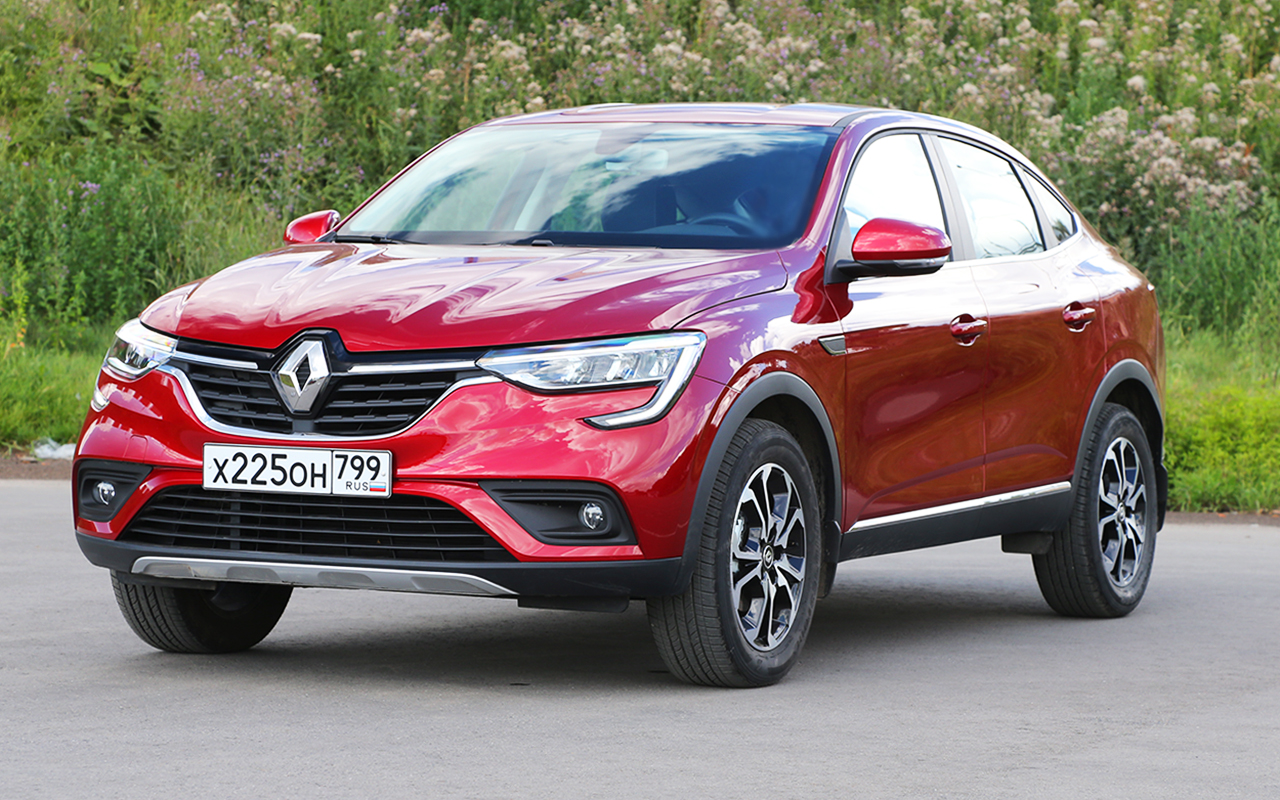

Купе-кроссоверы Renault Arkana начали продавать в июле. Первые владельцы уже вовсю колесят на новеньких машинах по не очень качественным российским дорогам. Рано или поздно актуальным станет вопрос ремонта этих автомобилей. «За рулем» рассказывает об особенностях эксплуатации и обслуживания Арканы.

Renault Arkana — по уверениям производителя, совершенно новый купе-кроссовер. При этом главную черту машин, выпускаемых компанией «Рено Россия», он сохранил: это вполне ремонтопригодный и доступный в обслуживании автомобиль.
