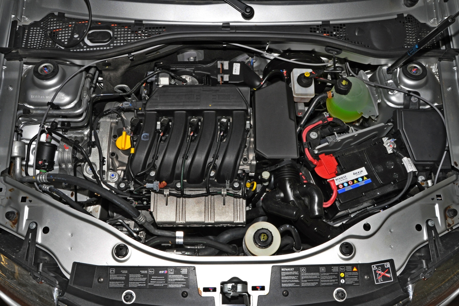

Как сэкономить на техническом обслуживании Renault Duster
В этой подборке разбираемся в текущих ценах на техническое обслуживание и расходники для ТО «Рено Дастер», а также в том, как сэкономить на обслуживании без ущерба для автомобиля.
Рассмотрим регламент технического обслуживания: какие операции необходимо произвести, как это сделать самостоятельно, что для этого нужно, как обойтись без специальных приспособлений и другие тонкости. Для получения нужной информации достаточно пройти по соответствующей ссылке, размещенной в тексте, в таблице или внизу публикации.
Техническое обслуживание с соблюдением регламента работ, установленного автопроизводителем, – залог долголетней безотказной службы вашего автомобиля. Многие из нас всецело доверяют эту работу автосервису. Но поездка на СТО — это всегда затраты как времени, так и денег.
Между тем многие операции по обслуживанию автомобиля просты технически и не потребуют больших физических сил. Чтобы выполнить большинство регламентных работ по техническому обслуживанию, не нужно иметь специальность автослесаря.
Вы поразитесь, подсчитав, сколько времени вы сэкономите, если выполните эти работы самостоятельно.
Но еще более поразитесь вы тому факту, что стоимость некоторых простых операций на сервисе может значительно превышать стоимость заменяемых деталей.
Так, для Renault Duster периодичность технического обслуживания производителем принята кратной 15 тыс. км пробега.
При этом стоимость предписанного регламентом комплекса работ по замене расходных материалов и проверке систем, узлов и агрегатов автомобиля в зависимости от комплектации достигает 7000 рублей. И это без учета стоимости самих расходных материалов!
Мы не предлагаем вам становиться специалистами по ремонту, этакими «на-все-руки-мастерами», какими славился некогда каждый двор или каждый гаражный кооператив. Мы просто предлагаем вам немного сэкономить свое время и свои деньги.
Ознакомившись с регламентом технического обслуживания «Рено Дастер», вы поймете, что это вполне реально.
