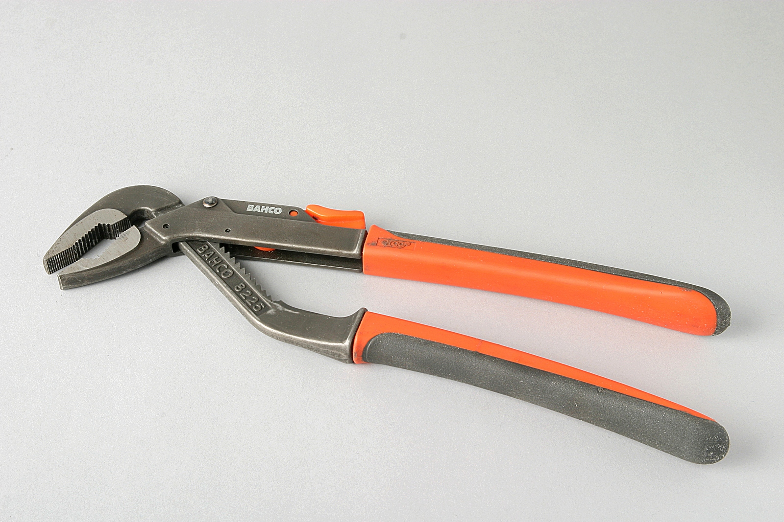

ИнструментРаботы, где применяется
Раздвижные пассатижи Замена колодок тормозных механизмов передних колес
