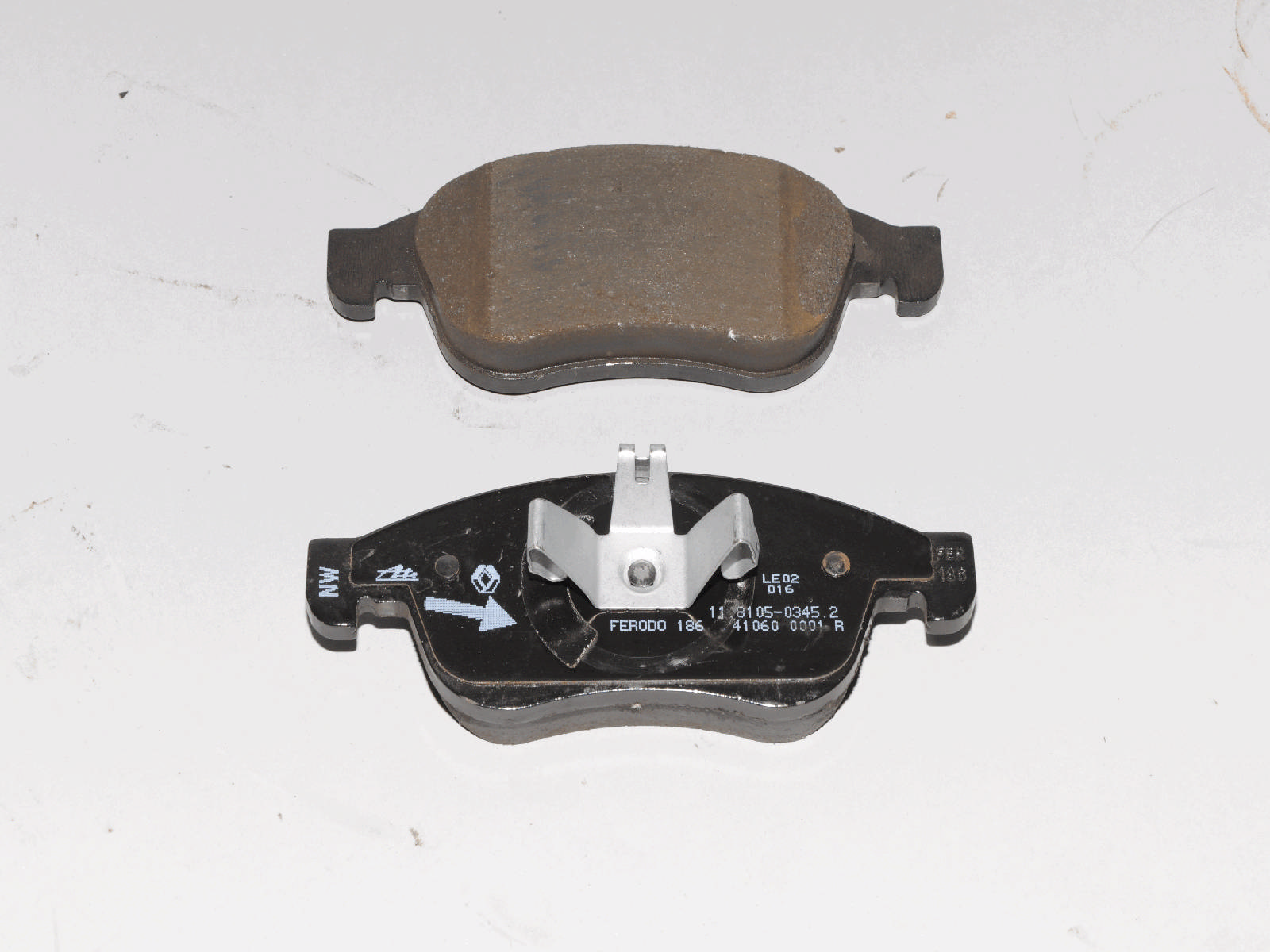

Внимание! Перед установкой новых колодок необходимо обратить внимание на маркировку внутренних колодок. Они должны быть установлены строго по направлению вращения колеса. Это указывается стрелкой, нанесенной на основание внутренней колодки. Направление вращения колеса и направление стрелки должны совпадать.
